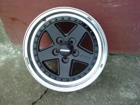

Pozdrav! Imam felge Zender sport 15" koje bi trebao urediti i lakirati, da budu spremne za ljetnu sezonu, pa me zanima ima li tko kakvu preporuku gdje bi to mogao obaviti u Zagrebu i koliko bi me to otprilike doslo? Cesto se spominju Molydon i Jelenić no cuo sam raznorazna iskustva, ili obave izvrsno ili nikako. Ili ukoliko ima neki forumas s podrucja Zagreba koji bi se toga uhvatio?
Htio bih da felge na kraju ovako izgledaju:
Hvala unaprijed!
