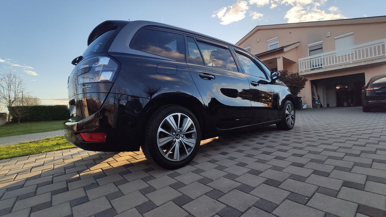

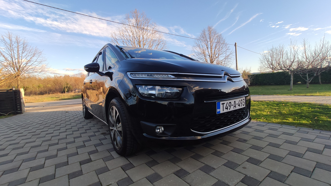

Evo da se javim i u ovoj godini.
CG4P kod mene sitno broji do 30.000 km za nekih nešto manje od 11 mjeseci.
Nema "nikih" problema, jednom usut adblue, jednom bacao grešku urea-a gdje sam se bojao da je neminovna promjena rezervoara uree, ali reprogramiranjem i telekodiranjem se sve riješilo, dok ja osobno mislim da baterija lagano odlazi, jer je još par greški u diagboxu bilo zabilježeno, a sve u par kilometara. Ali kao što sam i pretpostavio na samom početku, ako me išta kod ovog auta bude izhebalo, do će definitvno biti sklopovi i dijelovi koji se tiču ekologije, a ti prije svega mislim na ureu (AdBlue).
Do sada napravljena 2 mala servisa, a na 184.960 km i veliki. Također kupljene i namontirane zimske gume Vredestein Wintrac Pro 205 55 17 XL, zamijenjene metlice brisača, kupljen i zamijenjen originalni stražnji brisač, montirani bočni vjetrobrani, i prednji i zadnji. Desna manžetna popustila, kupljena nova, čeka se na ugradnju. Zamijenjene i žarulje, ubačene Philips Xtreme Vision, zahvala Cutacu na preporuci. U cijelom tom periodu, prosječna potrošnja 4,6 l. I tako, sretna nova svima!
