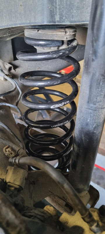

Zadnji diskovi riješeni kao i opruge. Ostalo još prednji kraj štangice i opruge
Brankec preporučam ih. Ja sam oko 100km sad napravio sa njima i zadovoljan sam. Auto nije pao puno i nije ništa tvrđi baš nego original

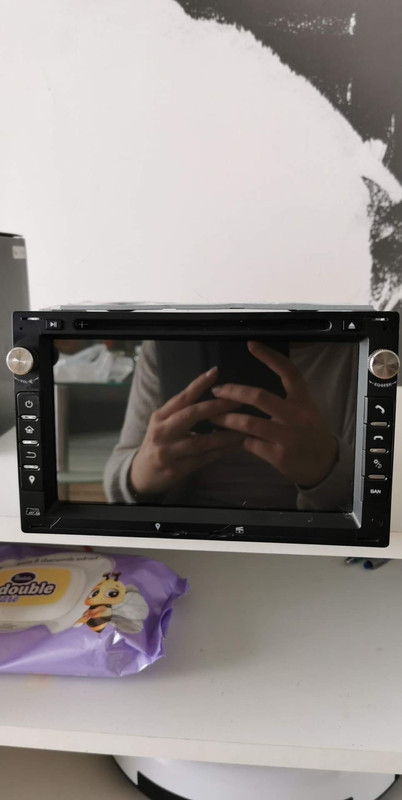

Radio sam stavio unutra, ali još imam sitna podešavanja i montažu novih zvučnika sutra

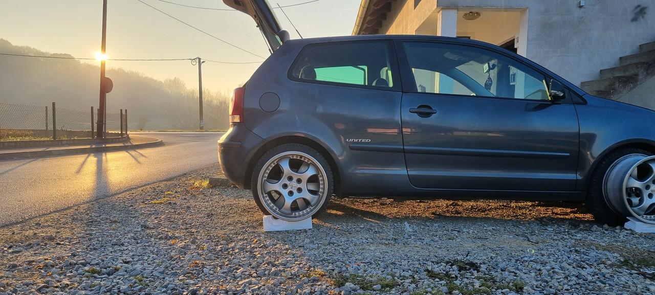

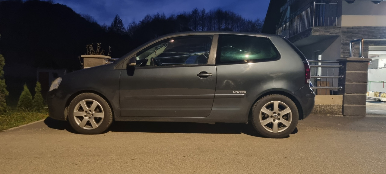

Usporedbe radi na originalnom ovjesu kak izgleda. Neda mi se tražit slika baš s boka kak sam ja slikao, al vidi se kolko tolko razlika

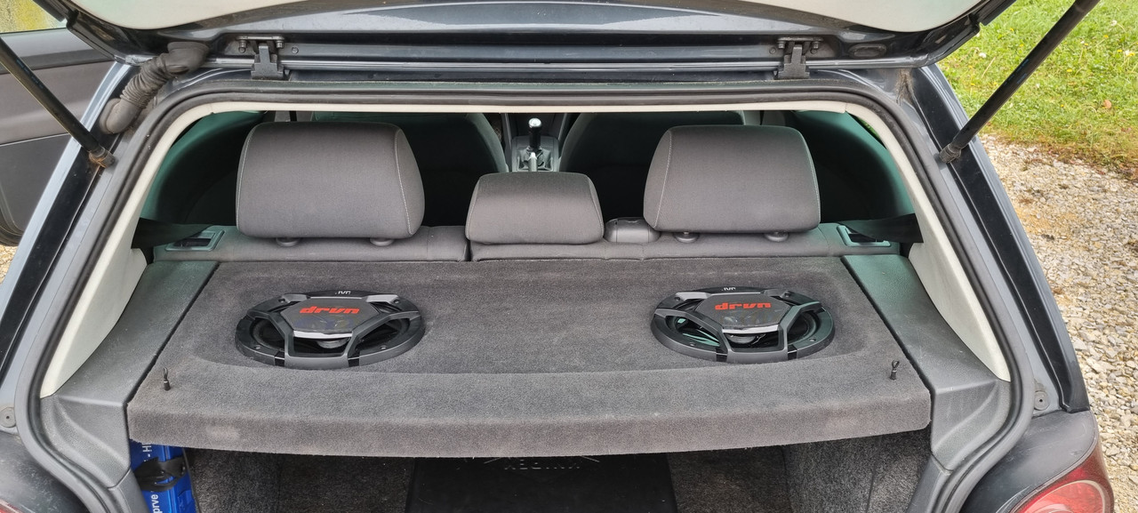

Prednje zvučnike smo montirali, ali zadnje nismo jer Polo nema iza žice (barem moj nema) i na konektoru ima dva izlaza umjesto 4 tak da ćemo i to riješiti. Iza ću staviti ovalce na policu, a ne u zadnje panele jer ih nemam gdje učvrstiti

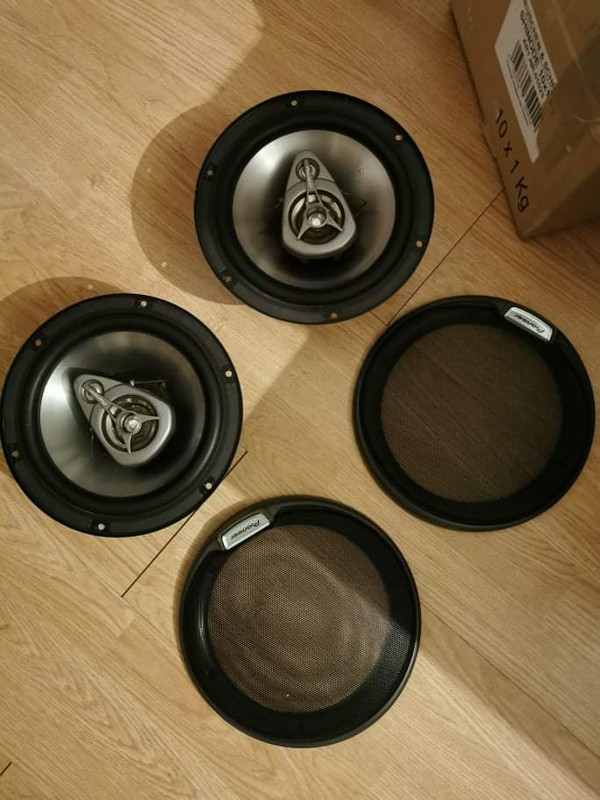

Nabavljeni Pioneer TS E2090 serija made in Japan (znalci će znati kakvi su to zvučnici) 20cm iza za policu, a tražim TS E1790 za napred još
Promjena plana. Neće u original policu nego ćemo napraviti policu od mediapana i naručio sam samoljepljivo platno za tapeciranje da je kao i polica iste boje
Još malo, pa idemo sa ugradnjom zadnje police nove. Kasni mi dostava platna, pa ćemo ugraditi nezavršenu za početak. Idem upravo dovest žice iza za zvučnike i ugradnja i upogonjenje svega može početi. Slike kasnije slijede

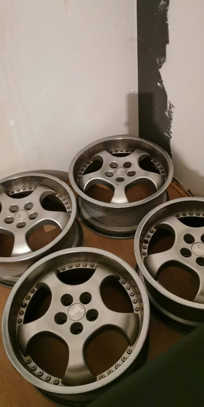

Žice su na mjestu. Čekam kolegu da dođe da to pospojimo. Usput sam malo nastavio felge. Meni izgleda odlično (zanemarite smeće, imam radove doma još uvijek)
Oni E serija zvučnici su neispravni. Lik je nekako uspio skuriti bass na njima i ujutro mu ih vozim nazad. Kupio sam na brzinu sad neke JVC i bit će dobri zasad, a vjerovatno budem kupio MacAudio opet pošto mi se u Puntu pokazalo skroz ok

Mislim da će felge biti ili jako na knap ili će morati u prodaju/zamjenu

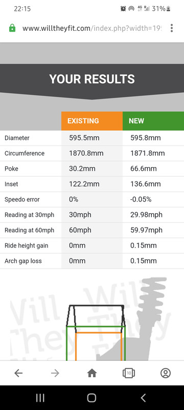

Nešto sam prčkao po netu, pa reko idem pogledat razliku u felgama
Po ovom kalkulatoru one budu van za 3,6cm. Iza još ide, al naprijed bi mogle možda biti malo van blatobrana
