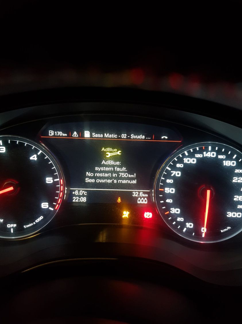

Taj dan kad je nastala gornja slika, pojavila se manje lijepa poruka. Urea, engine fault, service.
Dogovorim za ponedjeljak diagnostiku i u nedjelju, jučer, nakon dva lijepa morska dana, na put kući. Izađem s autoceste na Vrbovskom, prema dogovoru s boljom polovicom do ZG bez autocesta, otvorimo prozore, zelenilo, cvrkut ptica, prazna cesta, sve kao u reklamama za aute iz 60-ih. Sjetim se resetirati brojač da napokon vidim koliko ovaj auto uopće troši na otvorenoj običnoj cesti, po njima se uopće ne vozim više, sramota i danak suvremenom tempu života. Do ZG pokazao nevjerojatnih samo 4,2/100 km, uz 61 km/h.
Došao i taj ponedjeljak, danas, diagnostika javila da je bio pad tlaka u sustavu denox, pokazala testiranjem i vožnjom da je sad sve ok, resetiranje greške i idemo dalje. Pišem na moju sreću još jednu lažnu uzbunu.
P.S. drago mi da se gornja slika svidjela.
Kao i lani s termostatom, nije bila lažna uzbuna. Od prošlog upisa alarm dan svjetli, dan ne svjetli. Nemam živaca za takve cirkuse pa sam zamijenio i drugi denox. Prvi nakon 67.000 i dvije i pol godine, drugi nakon još 70.000 i dvije godine.
Sad je jeftiniji nego prije dvije godine, ali ipak me cijela priča koštala 5.900 kn.
