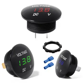

Jel se može preko Diagboxa provjeriti stanje akumulatora?
Ne mogu doći do negativnog pola bez da rastavim pola auta...
Uzmi si onaj display za voltažu, bar oni nisu skupi... imaš i verzija što idu samo u otvor upaljača, dosta je praktično.
No odgovor na orginalno pitanje neznam :)
Kak to funkcionira?
Ma sada bih provjerio napon nakon što cijeli dan odstoji parkiran, ali ne mogu multimetar zavući gdje bih trebao.
Upikneš ga u utor i dela :D
Imaš i raznih ugradbenih, isto negdje na plus i minus spojiš i dela. Cijelo ožičenje na autu je ista voltaža koliko ja znam
