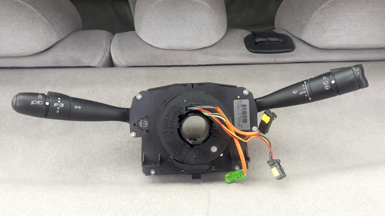

Inace danas sam preuzeo auto i dobio na uvid od majstor Mladje zamjenjeni dio koji je uzrokaovao svo to sranje oko kompjutera, a to je kuciste sa rucicama na volanu. Nisam imao srece da se moze otvoriti i popraviti, vec je kod mene bilo zaliveno, a majstor mi je rekao da imaju kucista koje se daju otvoriti i popraviti. Sve u svemu auto je ponovo u pogonu i valjada potraje, a svima vama koji ste ucestvovali u ovoj Temi hvala na interesovanju i podrsci.

Dakle bio je problematičan Comm2000.Inace danas sam preuzeo auto i dobio na uvid od majstor Mladje zamjenjeni dio koji je uzrokaovao svo to sranje oko kompjutera, a to je kuciste sa rucicama na volanu. Nisam imao srece da se moze otvoriti i popraviti, vec je kod mene bilo zaliveno, a majstor mi je rekao da imaju kucista koje se daju otvoriti i popraviti.
Ne, to vidim sad prvi put. Recno mi je da je sistem rucki pravio problem i da je isti zamjenjen. Dat mi je stari "koji je u kvaru" na uvid sta je zamjenjeno?Imao si problema sa imobilajzerom ,a ne sa Comm2000. Morao je da otegne-razuvuče posao kako bi te što bolje oderao. Da li si uzeo svoj deo?
Pogledajte privitak 3937
Nisu ti dali i nisi uzeo svoj deo ? Voleo bih da neko objasni, šta u ablenderima i senzoru ugla volana ima veze sa paljenjem auta .Ne, to vidim sad prvi put. Recno mi je da je sistem rucki pravio problem i da je isti zamjenjen. Dat mi je stari "koji je u kvaru" na uvid sta je zamjenjeno?![]()
