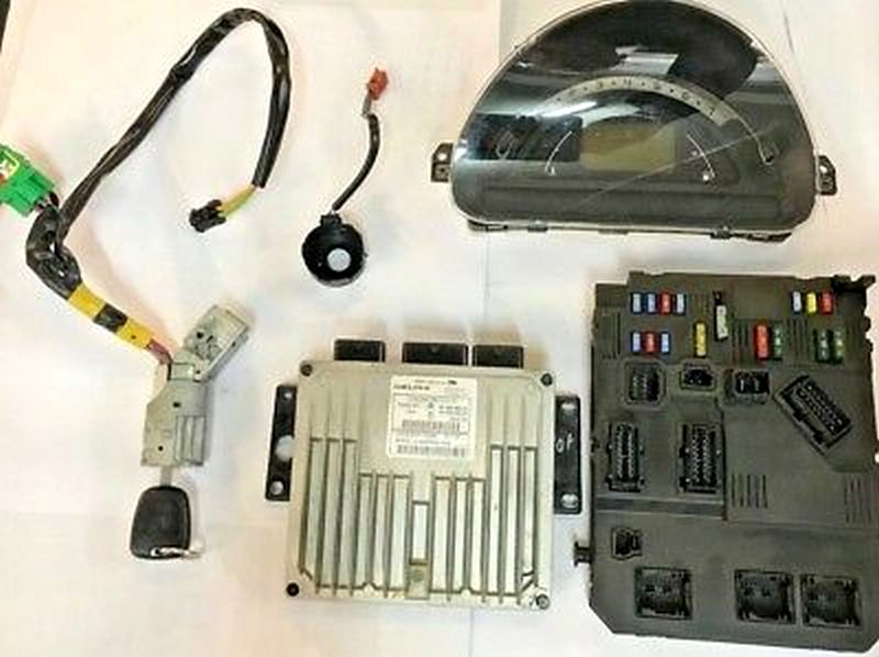

Sta mislite da se kupi i promjeni komplet set elektronike na mom autu? :unsure:
