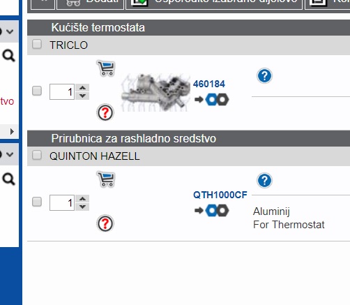

Nasao sam nesto, ali jel mi moze molim vas netko naci shemu termostata za 2.0 180 na service? Ja nemam pristup trenutno.
Hvala, hvala, trebalo je skinuti poklopac sa motora i jos neku plastiku koja je zaklanjala pogled na vijak.
Dobre vijesti, ovaj put ne moram mijenjati kiler kabine :D
Ruske
ako ti sta pomaze, ovo sam nasao u nasem web katalogu, ali nema cijene, dakle nije dobavljivo, ali barem imas part number, ako ne mislis kupovati original u citroenu 1800kn ili ebay...
Ma ne treba mi kućište, ali hvala :)
Trebao sam samo naći gdje je vijak za odzračivanje. Puno bolje je riješeno nego na VTi jer je pristupačan, metalan i vrlo je jednostavno zamijeniti antifriz. Je da sam se iskasapio na hladnjak, ali hebiga :D
