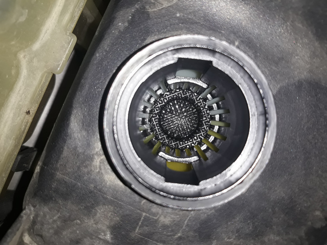

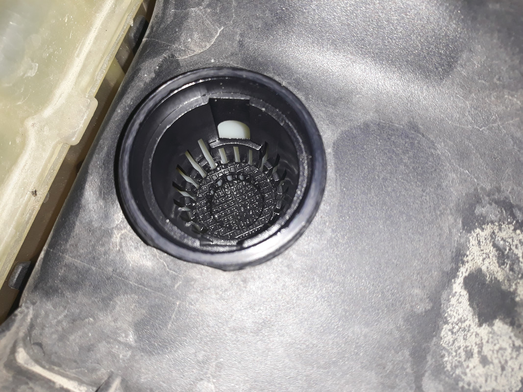

nsmajic
Zdravo,
od nedavno sam vlasnik Citroena C5 II i još uvijek uvijek nisam upoznat sa svim održavanjem koje ovaj auto treba.
Što se tiče hidraulike, čitajući po forumu shvatio sam da ovaj ovjes radi sa LDS uljem i da kada se auto spusti u najniži nivo da bi ulje u posudi trebalo doći do sita.
U nastavku su slike posude sa uljem kada je auto u najnižem položaju. Mislim da fali ulja, ali bih volio da mi neko sa iskustvom kaže svoje mišljenje. Takođe, je li trenutno LDS ulje u sistemu (je li to boja LDS ulja koja se vidi na slikama) ?
Hvala,
gambler072
C5 enthusiast
Najispravnija metoda mjerenja nivoa ulja je ona koju je Milosh uradio i objavio, ali nazalost nisu svi u posjedu dijagnostike i znanja za njeno koristenje, tako da se vecina vodi ovim principom da ulje "progleda" kroz sito kada je auto u najnizem polozaju. Da li si napravio ovu sliku kada je auto bio u najnizem polozaju? Ako je tako, mogao bi dodati malo ulja. Sto se boje tice, to bi trebao biti lds, kada uporedis sa Miloshevim klipom, boja je ista. I ako budes bilo sta radio na autu da se mora stavljati na dizalicu, obavezno prije toga auto u najvisi nivo, gdje pise max speed 10 km/h.
nsmajic
Da, posuda je uslikana dok je auto bio u najnižem položaju. Znači LDS ulje kupim u prodavnici auto dijelova ? Je li ima proizvođač ulja koji se preporučuje?
Upoznat sam sa tim da se auto mora postaviti u najviši položaj kada ide na dizalicu. Doduše, prvi put kada sam mijenjao gume to nisam znao, ali nije se desilo ništa, na svu sreću.
