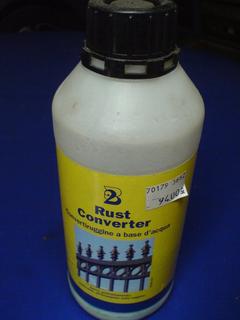

Imaš ih u svakoj malo bolje opremljenoj SPECIJALIZIRANOJ prodavaonici boja i lakova. Ako i trenutno nemaju, mogu naručiti. Jedini problem je što uglavnom nemaju pakovanja manja od 1 litre, pa shodno tome će te i financijski opteretiti (a možda će se naći po okućnici nešto za urediti ako se ista ima). Evo ja uzeo ovaj čiji naziv "nikako" upamtiti: :)
visaluteju
Ako dobro vidim ovo je 94 kune? Ne cini mi se strasno za tu kolicinu, a ja bi sa tim okupao pola auta i kuće tako da nije puno kolicinski :)
