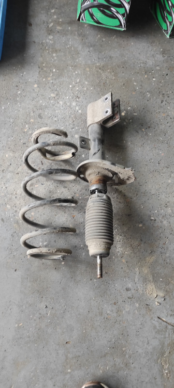

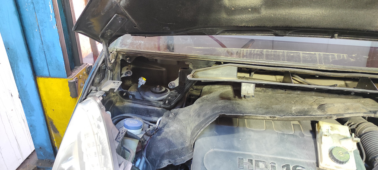

Danas zamenjeni prednji amortizeri, šolje, i gume.
Stare opruge nisu pukle, amorti su bili dotrajali, a jedna šolja se držala na molitvi. Jedva sam skinuo plastiku ispod šoferke, bas sam je dobro zalepio :D
Prvi utisak je da je volan sada lagan kao pero, drugi da prelazak preko ležećih sada mnogo prijatniji. Tek kad se stave novi, shvatis koliko su stari dotrajali.
Stavljene nove gume, nažalost optiku nisam mogao uraditi, to su rekli sutra. Auto ne vuče na stranu vise, ali kontrolnu optiku zelim ipak uraditi.
Imali smo problem da su šolje koje su mi stigle, neispravne, nisu za moj auto. Sva sreća pa je Vladan za pola sata nabavio odgovarajuce(SKF).
Moraću i nazad opruge da zamenim, sad je prednji kraj nešto viši, što je i ocekivano
