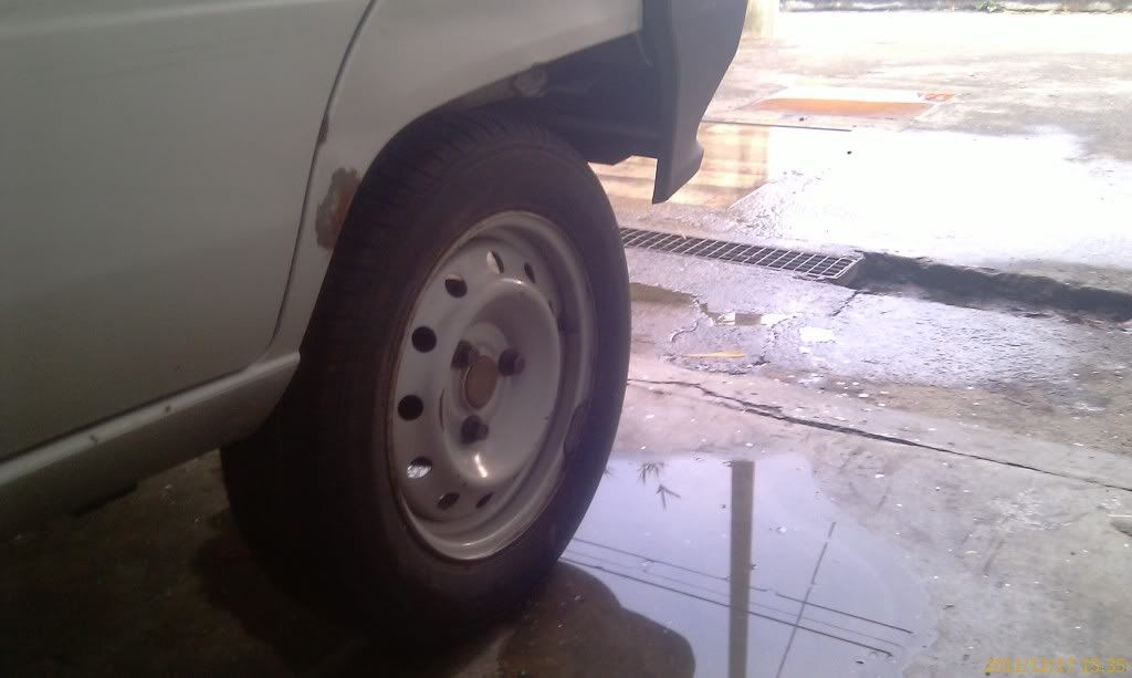

Prije
4cm nize:D

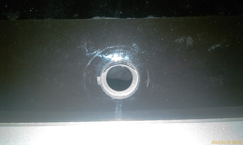

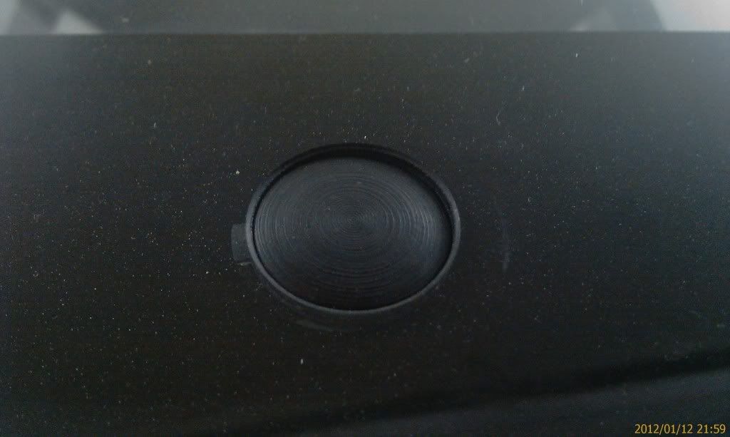

kad sam skinuo brisac ostala mi je rupa pa sam napravio cep,izvadit cu ga opet pa stavit silikona jos izmedu cepa da nebi pustalo a i da bude cep na razini stakla...
Neneeeeeeee, ne moraš stavljat silikona, imaš (bar je tako u saxu i 106) na sredini gepeka gumicu koja ti paše točno u tu rupu i ništa ne pušta, tako ja imam na saxu (to moš skinut sa svog ili s nekog drugog auta)...btw mislim da ti 4cm neće biti dosta naprijed, to ti je negdje 3 prsta od gume, mislim čak i više tako da vidi...
Nemam tu gumicu meni je samo lim,ali netreba mi taj gumeni cep, ovaj cep mi je unutra usao malo teze tako da nebi vjerovatno ni sad pustao ali cu stavit jedno ljepilo kao silikon samo puno jace i bit ce sve ok.
