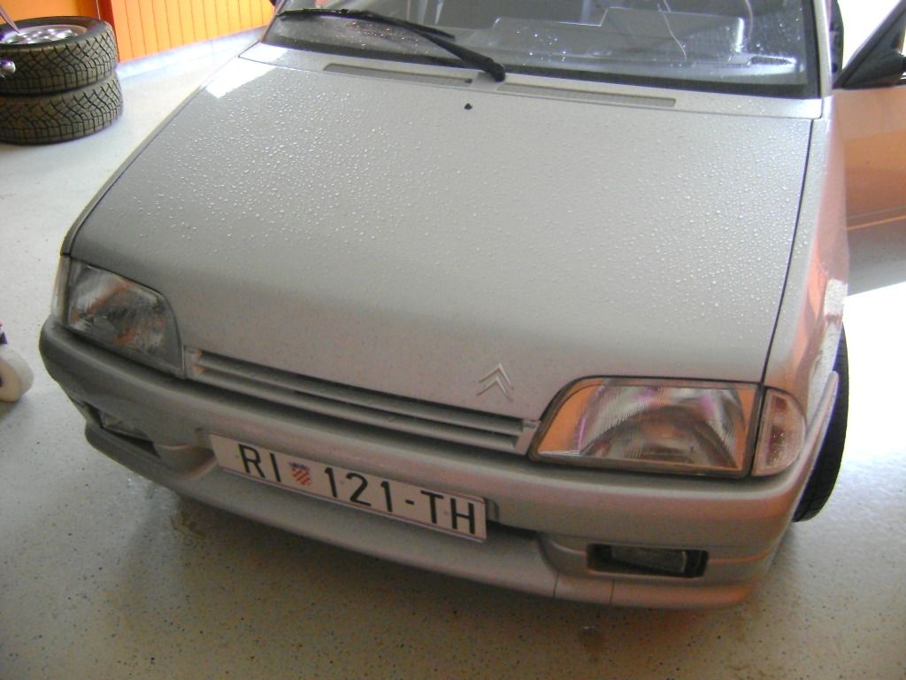

Opet malo promjena,na auto stavljam blatarice naprijed,ispjeskarila su se vrata jer je kotac dosta vani,moram rijesit zmigavce,masa ne zeza kolko mi se cini,skidam rezervoar i mijenjam sve gumene cijevi jer pustaju gorivo,i sutra vracam original usis,jer se nemogu vise vozit ovako dok smrdi sve po benzinu,kroz filter smrdi benzin i dok se vozim iz haube taj miris ulazi u kabinu dok je otvoren prozor,uvijek posla oko ax-a:p
RI-222
Kupio sam bijele zmigavce(55kn komad),jedno grlo jer mi nije pasalo na nove zmigavce i dvije cijevi jer sam vratio nazad original usis,gljivu prodajem jer mi nema koristi od nje nikakve.
gox
Bolje mu stoje ovi bijeli! Šta ti je sa filterom? Ima neki razlog zašto si ga maknuo osim onog što se benzin osjeti?
RI-222
maknuo sam ga zato sto se osjeti benzin,ali sad bolje radi i brzi je malo:)
filter bez kutije je glupost,danas sam bio u zg do jaruna i do varazdina pa nazad do rijeke,dosao doma auto trokira i potrosio dostta ulja:mad:
sutra kod mehanicara idem.
