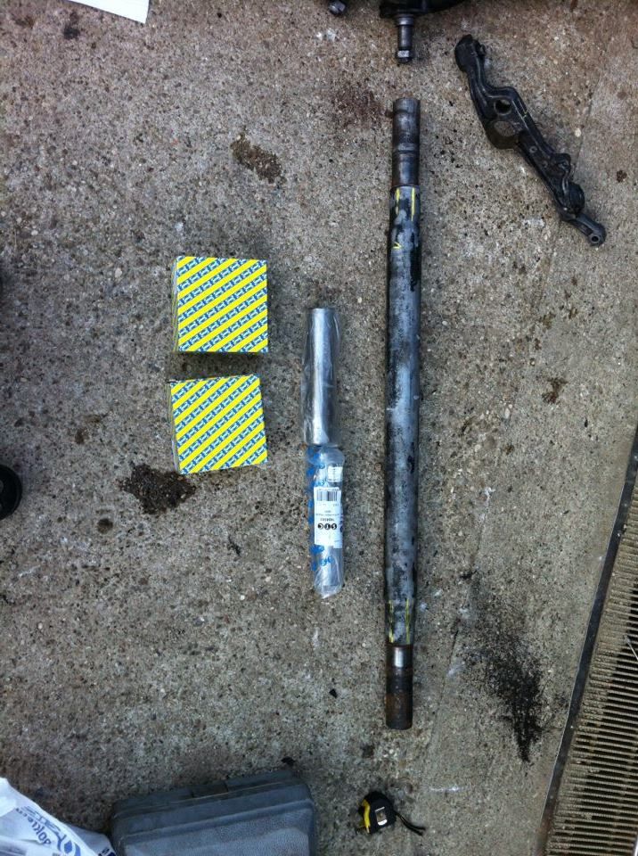

U desnoj strani obadva ležaja su bila oštećena a lijeva je bila solidna ali semerinzi su loši i prljavština je već počela i na toj strani ulaziti u ležaj.
Za rastavljanje mosta potrebno je imati i prigodan alat odnosno može se improvizirati radapciger sa navojnom šipkom M16 i primjerene cijevi promjera 50 mm koja se odsjeku na potrebnu duljinu da bi se izvukao svornjak, odnosno osovine koja je brušena i na kojoj se nalaze dva igličasta lešaja sa dva semeringa. Cijena jednog kompleta je 315 kuna. Cijena svornjaka - osovine je oko 320kuna.

Najvažnije su čelične navojne šipke M16 I M12 i M8 sa čvrstim platnama koje će poslužiti kao radapciger. Potrebno je osigurati cijev nutarnjeg promjera 50 mm i dužine 220 mm za skidanje svornjaka - osovine iz cijevi mosta i nosača mosta. Za skidanje svornjaka potrebno je čvrstu platnu debljine 4-5 mm sa provrtom od 18 mm na koju se navari matica M16 te zajedno privremeno zavari za svornjak te se preko svornjaka navuče pripremljena cijev dužine 220 mm stavi se čvrsta platna i steže maticom M16, predhodno je potrebno zagrijati mosnu cijev i nosač mosta te laganim lupkanjem i pritezanjem matice izvlačiti svornjak.
Nakon rastavljanja mosta potrebno ga je dobro očistiti i izpresati stare i oštećene ležaje iz glavčine. To se radi pomoću prigodnoga alata koji se sastoji od vijka M12 i dvije velike podloške-platne koje jedna mora biti za jedan milimetar manja u promjeru nego ležaj koja će izpresati ležaj zajedno sa odstojnom plastičnom čahurom ili sve jednostavno izbiti dobrim majzlom
Postavljanje ležaja se radi također sa priručnim radapcigerom vodeći računa o širini ležaja jer je jedan ležaj širine 18mm a drugi 21mm, nakon ležaja upresati semeringe te glavčinu dobro napuniti totnom masti za ležaje.
