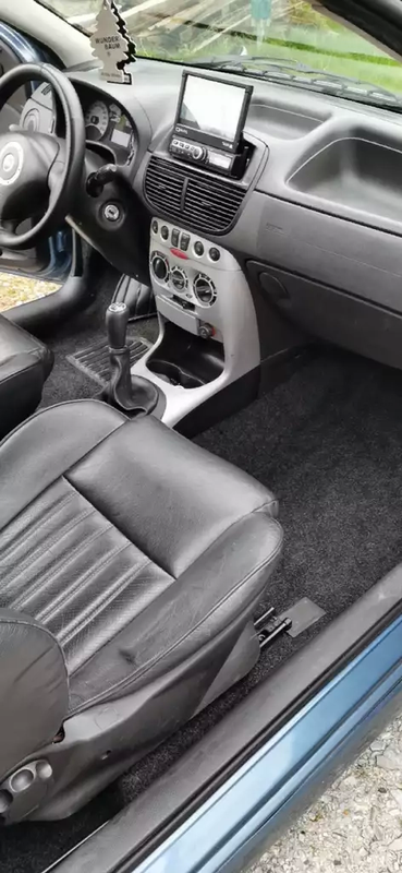

Evo kože ugrađene. Ostala mi zadnja klupa koju moram ugradit, al to ću sutra valjda jer moram kemijati malo s tim

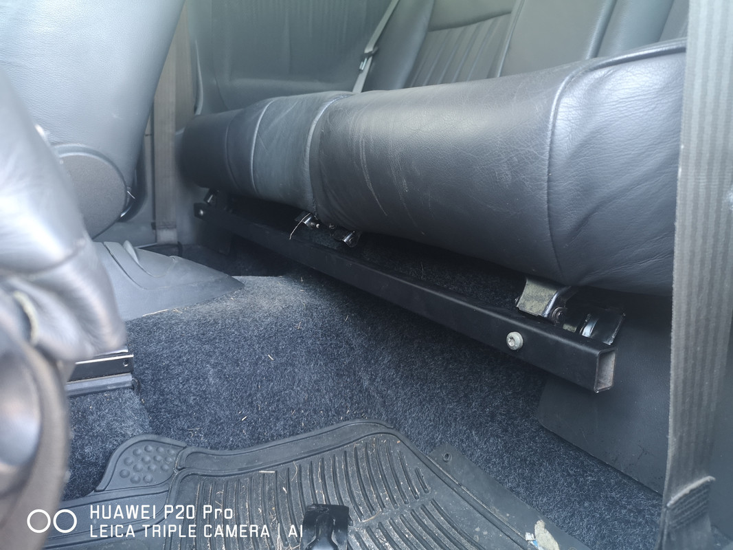

Evo i zadnja klupa je unutra, ali moram kupiti profil na koji će sjedište se ušrafiti i sa tog profila na original rupe. To budem sa frendom iskombinirao nekako da sve sjedne 100%
Ovako nekako, al budem to poslije sakrio sa nećim da se profil ne vidi
Tablice bez okvira i šrafova na traci lijepo i kupio sam cijev na koju ćemo sjedište montirati da sve čvrsto lijepo sjedne

A sjedište je isto skoro gotovo. Profil sam polakirao, izbušio rupe i zašrafio sjedišta u njega i sad samo treba na profil našvasati nosače originalne da je sve fiksno i poslije to nekako sakriti premda da i ostane tako meni ne smeta

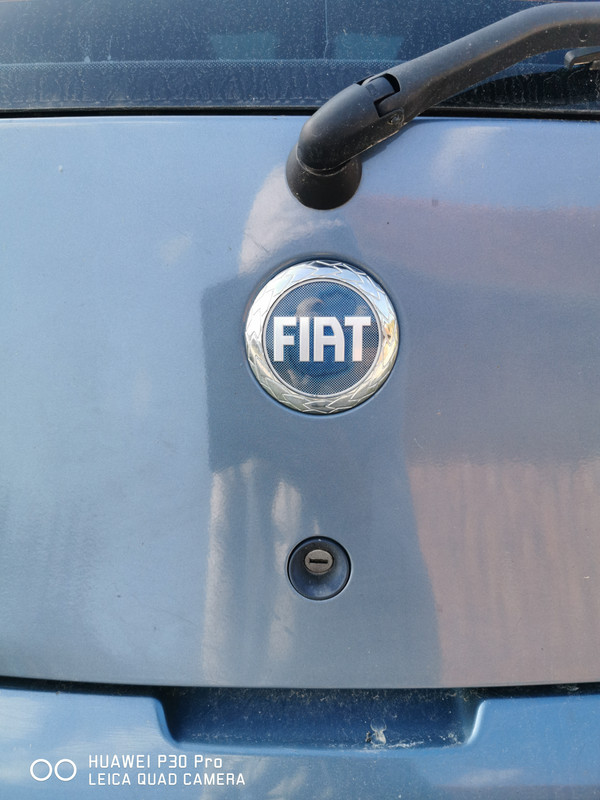

Pošto je sve crno unutra onda sam i otvore stavio crne, a znakovi su ko novi koje sam skinuo s drugog Punta. Htio sam još oznaku "Punto" i "Multijet", al sam na kraju odustao i ostavit ću čistu haubu bez znakova. Uz to sam čepove koji pokrivaju šarafe stavio unutra jer nekih nije bilo i osvjetljenje tablice jer je moje bilo puknuto
