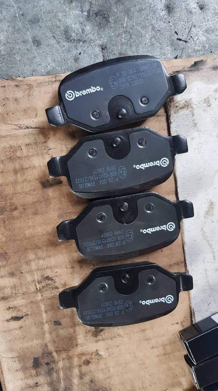

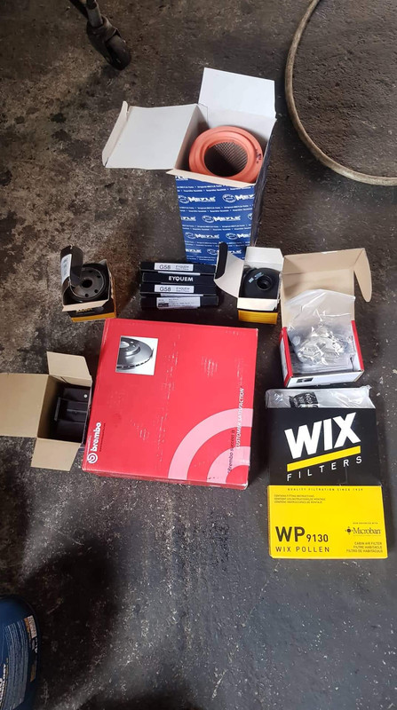

Ostao još servo za riješiti i prednje Brembo diskove i pločice uskoro
