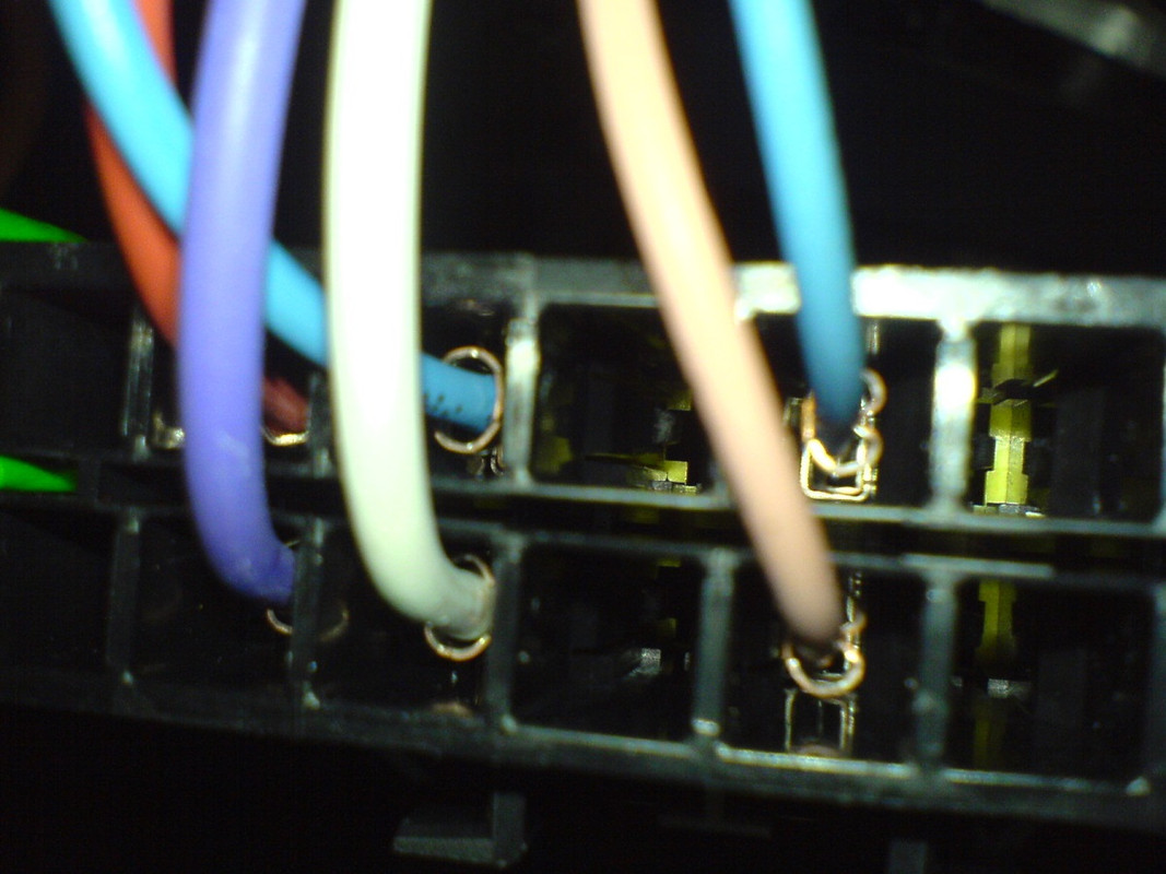

krimpovanje fastona na kablove .
molim sve vlasnike novih ( novijih ) citroena da provere krimpovanje u konektorima . ja imam ovako nešto , što po pravilima NIJE dozvoljeno ( loše krimpovanje . )

Da je lijepo - nije. Daje po PS-u - nije. Da bi se trebali sad nešto posebno zabrinuti - ne bi. Zašto? Pa zato jer je puno bitnije kako je zakrimpan onaj dio koji se iz tih slika ne vidi, a to je tamo gdje je sam bakreni vodić uprešan u stopicu. Ovaj vanjski dio stopice pridržava izolaciju i prenosi mehaničko naprezanje žice na stopicu da se smanji "zamor" materijala vodiča na ulazu u stopicu. Kod redovne upotrebe vozila neće biti nikakvih problema jer je "trajanje suvremenih proizvoda" krače od pojave zamora. problem može nastati kod nekih koji vole stalno prčkati po autu pa navlače te žice i onda pucaju u stopicama.:twisted::gaah:
izvini , ali pravila i propisi o bezbednosti su jasni . poznajem ih , radio sam u SEBN.sk , koji je radio , izmedju ostalih marki i kablove za VW , MB ,BMW ..... krimpovi MORAJU biti zatvoreni ... jer , pretpostavka je , ako nije dobro stisnut gornji krimp ( nije zatvoren , onda ni donji nije dobro nakrimpovan ( radi se jednim stezanjem ) ... i preti ispadanje kabla iz stopice i moguć kratak spoj ili , u blažem slučaju , zbog slabog kontakta stopica - kabel , pregrijavanje i ..... da ne crtam vraga ....

deki , aj leba ti , provjeri i ti tvoju elysée ... kako je to kod tebe ..... radi se o onom dodatnom mostu za osigurače ... cca 10 kom . odmah kada skineš poklopac u kabini , skroz gore je .... braon je dovod struje a ima par zauzetih mesta i gomila slobodnih .
a sve je to počelo idejom o montaži alarma i punjača za mobitel .....

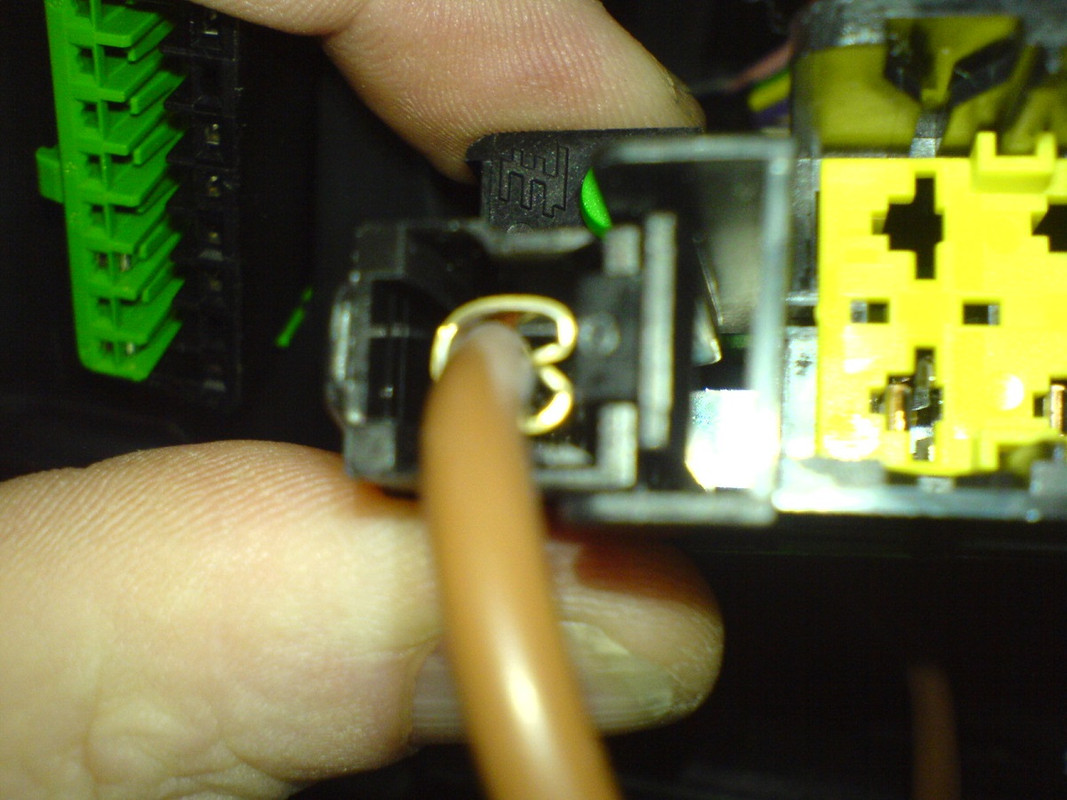

kabina . leva strana , kutija sa osiguračima ( poklopac ispod prekidača . povuci od dole . ) videćeš skroz gore je mali most za osigurače ... imaš samo par osigurača u njemu .... izvadi ga , skini zeleni poklopac i slikaj . poslat ću ti par sličica ... na mail . idem dole da ti to uslikam , naravno već rastureno ....
evo , da ne ispadne da sam sebičan .... slike i za ostale čitaoce ....

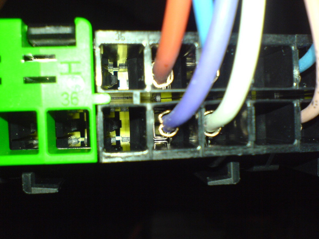

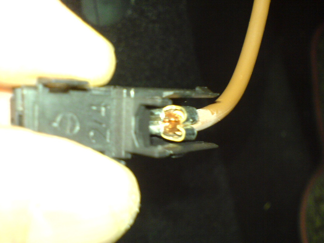

Evo i moja situacija. Isto kao i kod tebe

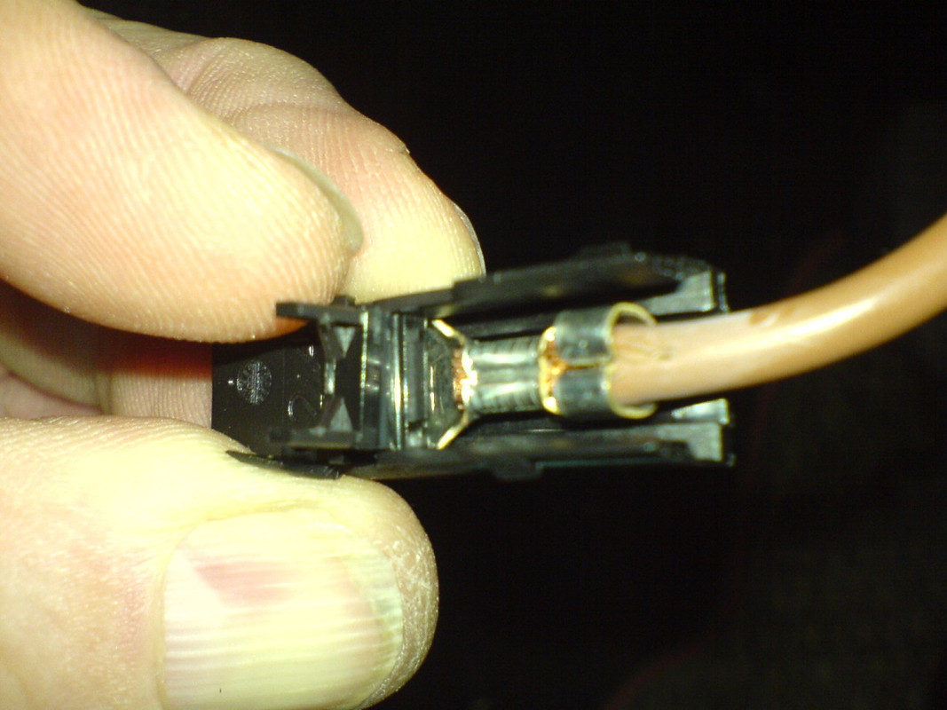

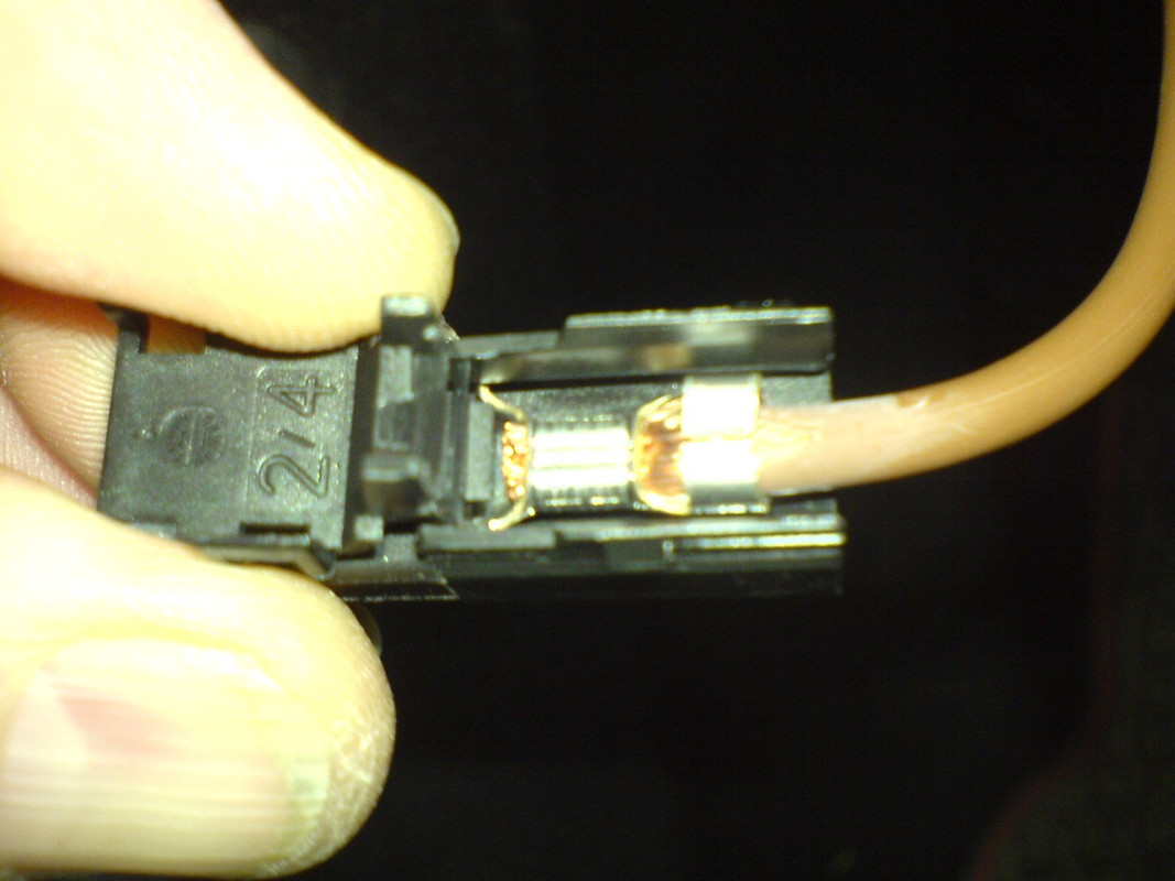

Međutim nisam bio lijen i pokušao sam na sve mile moguće načine izvuči jednu od stopica i nisam uspio (znam princip,ali ne ide i ne ide) več sam trebao iščupati žicu iz stopice, a da sam nastavio sigurno bi pukla na mjestu gdje je isprešana, pa sam stao. Ali sam zato izvukao glavni dovod s aku (smeđa žica) kojoj se može otvoriti PVC kučište i potvrdio si, a možete se uvjeriti i vi, ono što sam napisao prije. sama žica je PROPISNO isprešana dok gornji dio za izolaciju je stvarno KATASTROFA.

Deki , griješiš . ni donji dio nije dobro odradjen . žile se ne smiju vidjeti izmedju donjeg i gornjeg krimpa ..... pogledaj detaljnije slike .... skroz loše odradjeno . savjetujem ti , odmah u najbliži servis . ovo može biti jako opasno . moguć izvor požara ... s ovim se nije šalit . servis bi ovo morao riješiti u najkraćem mogućem roku . budi uporan ... nedaj se odbiti , ako ne bude išlo drugačije , pokušaj preko tržišne inspekcije . prodali su ti proizvod koji je opasan ne samo po tvoj , već i po živote ostalih učesnika u prometu . nije to za igranje ....
dekiiii

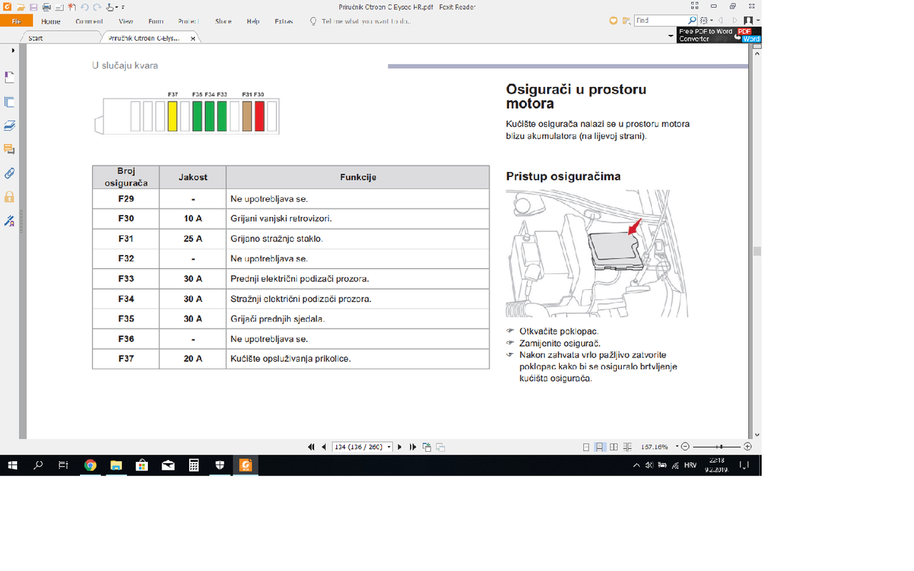

Ma velim ti da je donji dio u redu-žice su cijelom dužinom u njemu i malo vire (a viđao sam i da su bile do pola:eek:), pošteno su isprešane i nema šanse da se izvuku ili imaju loši spoj (isprobao ih svaku posebno)-prije će biti povećan prijelazni otpor u samoj stopici jer nema šanse da propusti 30A koliko je smo jedan osigurač a ima ih dva+još jedan od 25A (bar kod mene).Ne mogu sada naći slike kako izgleda sa 25A na 4mm2 žici krimpanoj po PS-u nakon par sati trajnog rada. To što bi trebala izolacija biti do donjeg dijela-trebala bi, možda se djelom izvukla kad sam povlačio žicu da probam da li se da izvuči iz donjeg dijela-ne opravdavam ih. Velim da je gornji dio KATASTROFA i ne bi smio biti takav:mad:. Da je ispravan ne bi mogao povući izolaciju po žici. Kad ću ići kraj servisa, svakako ću ih na to upozoriti. Ako ništa drugo, a ono, da znaju da nam ne mogu uvaljivati poluproizvode a mi ćemo šutjeti. A savjet i drugima, pa da nam život bude ljepši:wub:
kod mene su tri od 30A pa prazno mjesto pa jedan od 25A i jedan od 10A i jedno prazno mjesto ..... nisam uspio pronaći nikakav podatak o ovim osiguračima . ništa nema čak ni u manualu od vozila .....
