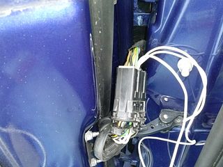

Meni je za to trebao jedan dan, ali sam radio samo prednja vrata i nisam skidao vrata. Ali isto sam provlačio kroz oba konektora i gumu, nije bilo nimalo jednostavno.

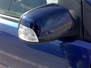

Ja nisam pravio ambi rasvjetu u vratima (Focus MK2 nema ambi u vratima) već sam provlačio žice za originalni žmigavac u retrovizoru, koji sam naknadno ugradio.
Moraću otvoriti jednu temu za tog FF, samo da predstavim šta sam sve na njemu uradio. Imam spisak svega, jer nema šanse da bih se svega sjetio. :ROFLMAO:
Evo par slika mojih radova (iz 2015.):
