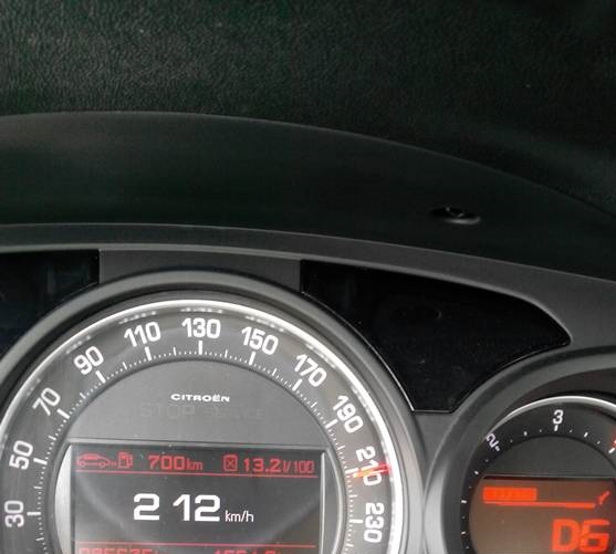

Moze li preko 211?
Ako uspijem naci sliku od prosle godine, 225km/h i falilo mi je jos auto puta :D
