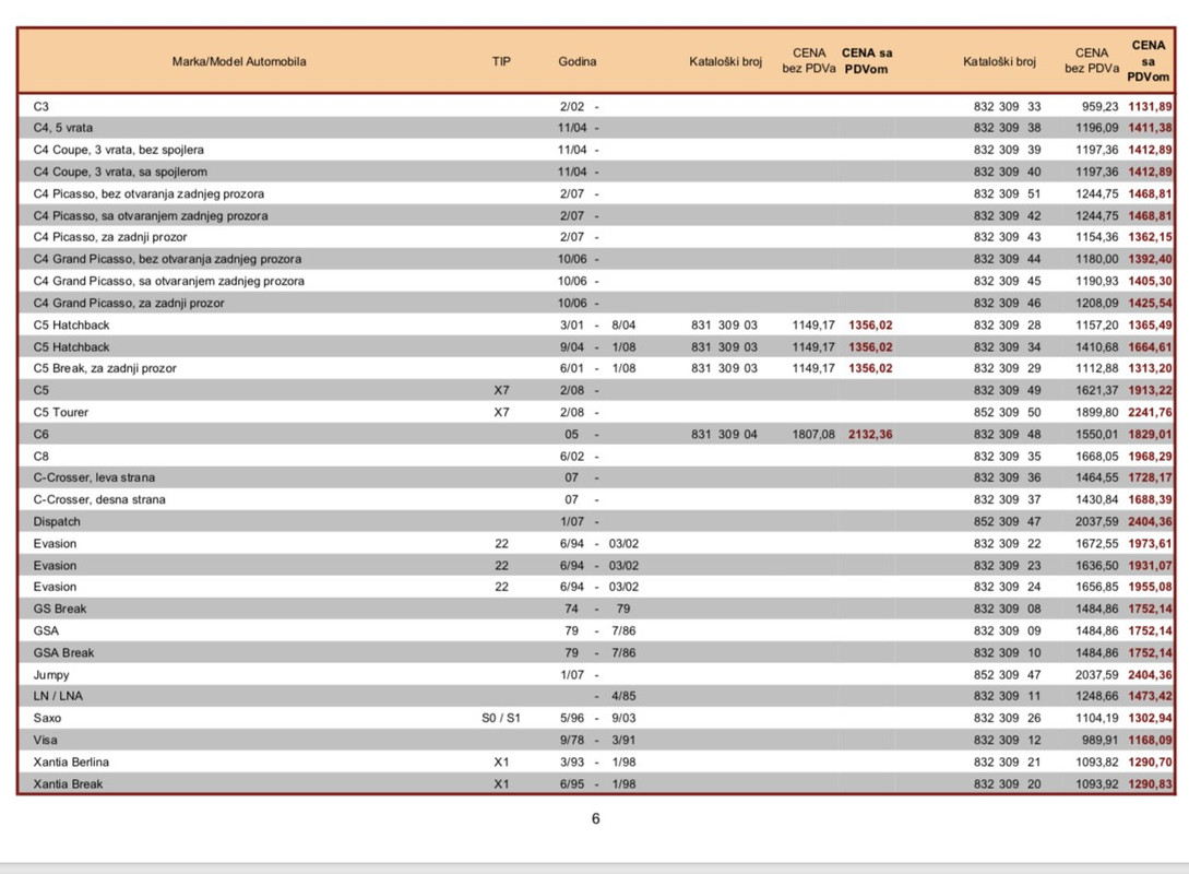

Ako nekome budu trebali gasni amortizeri iz Novopak-a, ovo je ponuda sa cjenovnikom ( cijena po komadu ) za Citroen vozila:
Prva cijena posle sifre je cijena gasnog amortizera za haubu ( naravno za modele koji imaju ) a druga cijena je za gasni amortizer za gepek.
