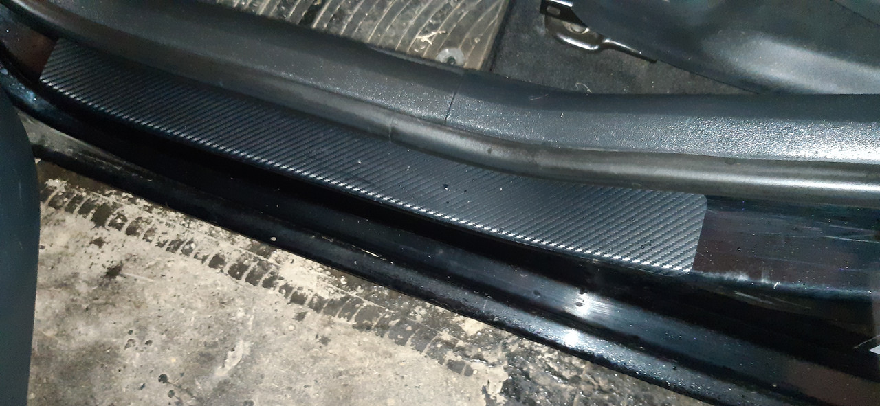

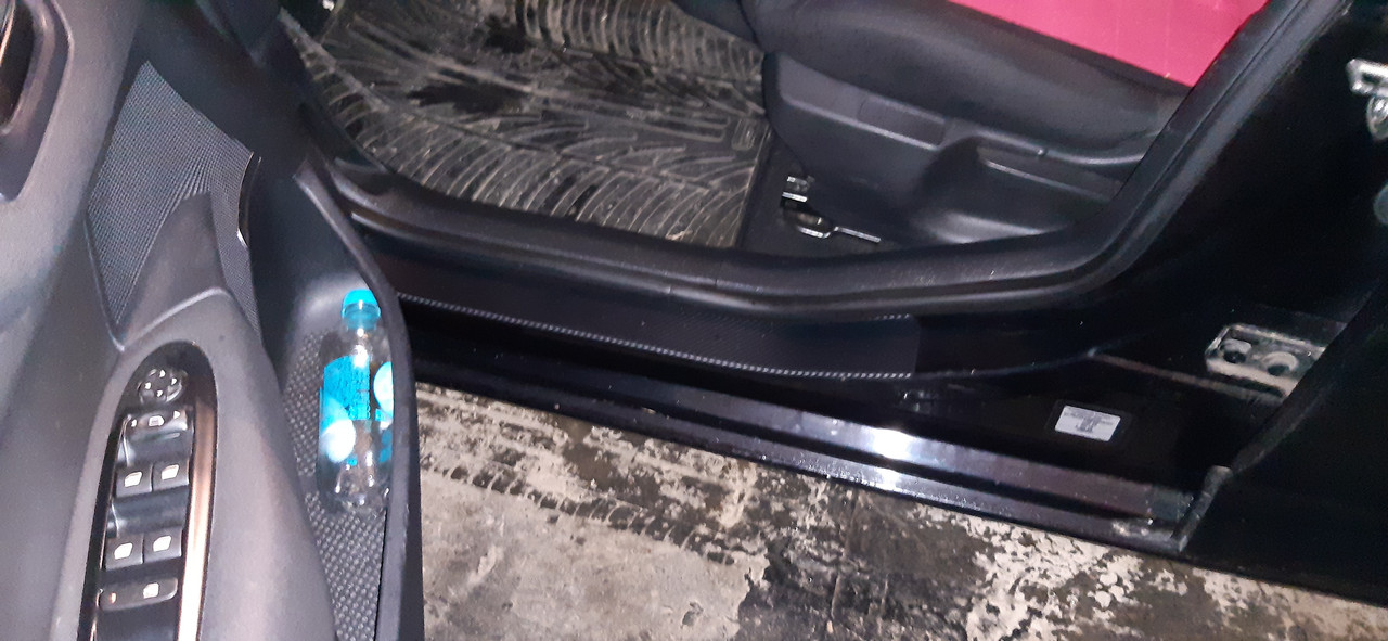

Kako su mi pragovi bili izgrebani od ulaska i izlaska narucio sam sa wisha za par $ tipske folije. Montaza je bila lagana i lijepo su ispale a za trajnost vrijeme ce pokazat.

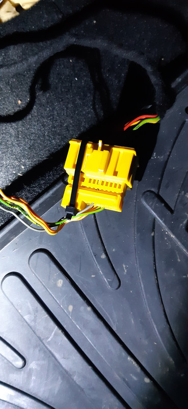

Opet sam se morao igrati sa dzekom ispod vozacevog sjedala zbog lampice od airbaga. Malo kontakt spreja i vezica su za sada rjesili problem a sljedeci put ide lemilica u ruke.
dinko1981
Danas mi je dopizdilo pa sam zbrikao onaj konektor ispod vozacevog sjedala. Isto se dosta cesto pomice napred nazad i to je dovoljno da taj poluproizvod od konektora na redovitoj bazi gubi spoj i izbacuje gresku. Isti problem a i rjesenje sam imao na bivsoj thaliji.

Picasso isto ima taj problem, prepao sam se kad mi je to prvi put izbacilo. Onda odem na strane forume, vidim da praktički svi imaju isti problem. Malo pomakneš sic i greška nestane, tako da se zasad još nisam upustio u sanaciju konektora. Iz Citroena je bila ponuda na nekih 1.500 kn za zamjenu ožičenja ispod oba sica, ako se dobro sjećam. Ljubazno sam se zahvalio

Nadam se da sam napokon rijesio problem paljenja lampice airbaga, naime ista se gasila kada sam savijao dio zica ispod vozacevog sjedala. Taj komad zice airbaga sam zamjenio i za sada je sve ok a na zamjenjenoj instalaciji nije bilo vidljivih ostecenja. Takodjer sam primjetio da je brtva kucista filtera ulja zrela za zamjenu, ali to je malo veci poduhvat pa ce pricekat jos neko vrijeme.

Može biti prekid unutar žice, ne vidiš ga dok ne skineš izolaciju.
Negdje na Aliju sam videl taj uređaj za traženje prekida u žici. 20-ak dolara možda. Činilo mi se kak je to dobro imati i sad sam zaboravil kaj bi upisal da mi se opet pojavi. ;)
