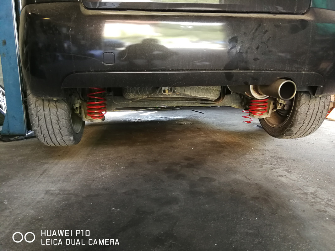

Evo malo da vidite. Svašta nešto se radilo, dodavalo, popravilo, bude mijenjalo itd

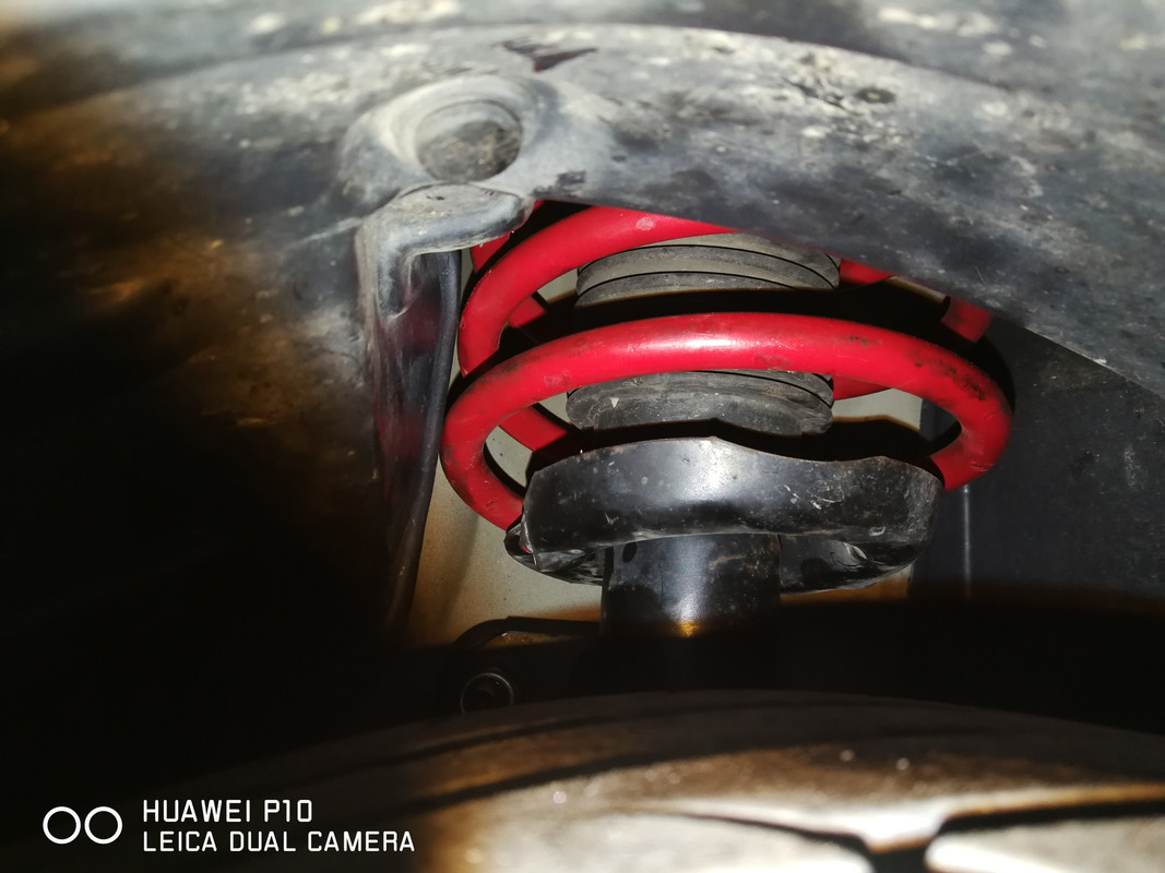

Eibach opruge stavljene. Usporedio sam s frendovim i pao je dosta, a opet ne previše

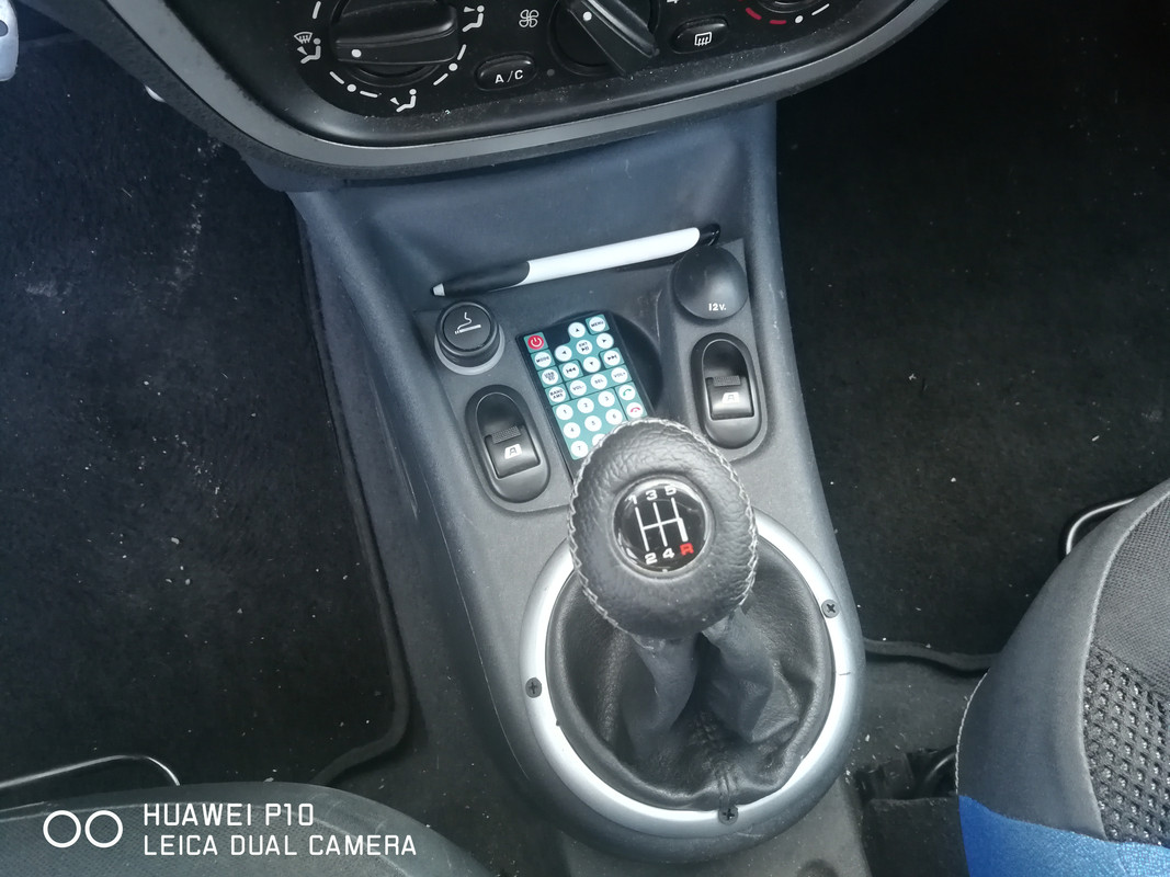

Maknuo sam onu original ručicu mjenjača i stavio ovu kožnu jer više nisam mogao baviti vruče/ledenu alu ručicu i tako to

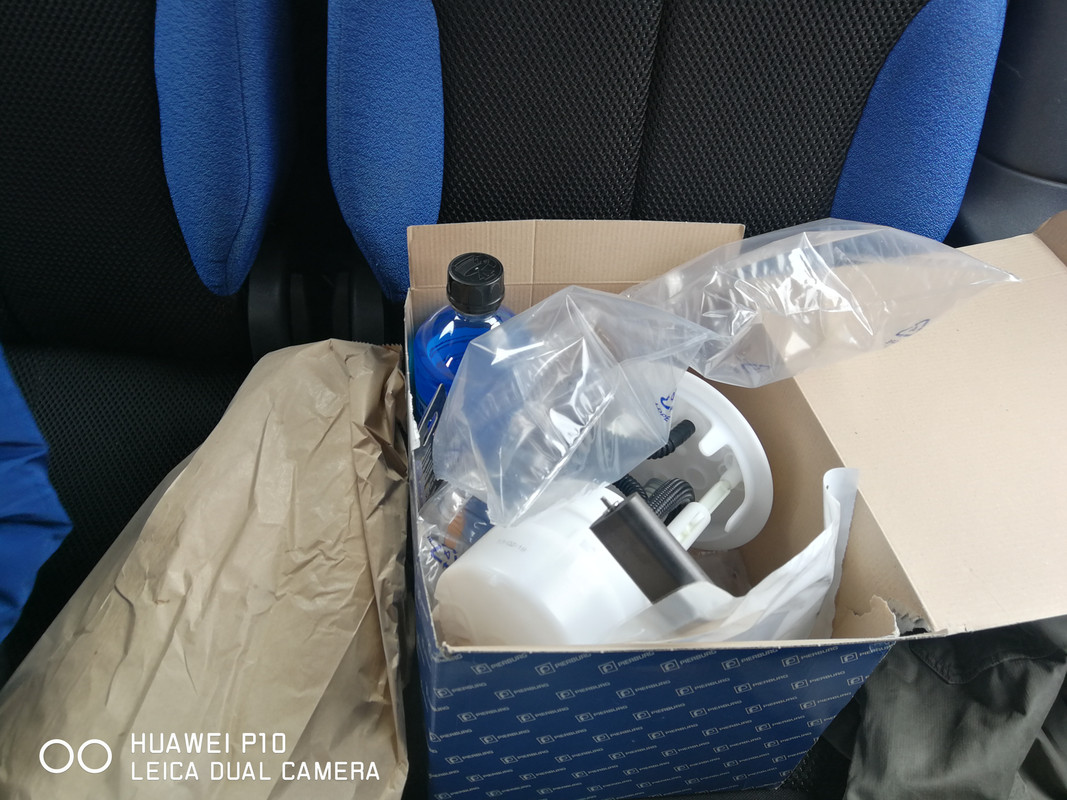

Pa sam mijenjao pumpu goriva jer je original propišala na pipcu za gorivo. Ova zamjenska je glasna tako da ću staru pumpu stavit u novo kučište samo

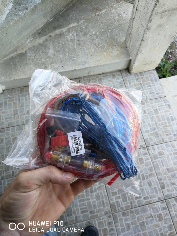

I kablove za pospajat muziku sam kupio

UZASNA rucica mjenjaca...samo to cu rec...grijeh micati vts kuglu, ali kad si vec micao, mogao si neku ljepsu, a ne kinesku od 5 dolara
Tu sam imao pri ruci, a onu aluminijsku sam s voljom velikom i veseljem izbacio van. Ljeti vruča ko pakao, a zimi ledena i to mi je dojadilo
Ubacio sam i 12v utičnicu pokraj upaljača jer na mojoj plastici nije bilo toga, pa sam promijenio plastike samo i spojio to sve

Problem imam sa slinjenjem goriva ispod prstena kojim se steže kučište pumpe goriva! Stavio znači novu pumpu i novi dihtung (gumica ona kaj dođe na pumpu i spremnik goriva) i danas osjetim opet jak miris goriva kad sam stao doma. Idem gledat i ispod auta vlažan rezervoar! Otvorim poklopac pumpe i u onom kanalu oko kučišta i prstena bilo goriva dosta. Pripisao sam isprve to izlijevanju goriva iz kučišta prilikom zamjene gumice, ali kad sam krpom brisao odmah se pojavljivao vlažan trag goriva. Po mojem izgleda da pušta sam spremnik ovaj put jer se trag pojavljuje ispod prstena, a kučište i gumica su skroz novi i stegnut je prsten pošteno tak da bi dihtati trebalo svakak. Ne vjerujem nekako da ne dihta pošto je ipak sve novo i stegnuto kako treba
Ima tko kakvu ideju što dalje?

čuo sam od iskusnih mehanicara, kad skidas pumpu van iz rezrevara da treba odmah zašrafit taj plasticni šaraf gore jer se navodno od tih benzinskih "para" rezervar oblikova nepravilno. i onda dojde do svakavih problema, nekad cak i vise nemozes zasrafit taj "sraf"
Memphis
Slabo su iskusni ....
Sve se to da lijepo složit samo si za to treba uzet vremena jer se sa time treba igrat dok se ne pogodi ravnina da bi ga mogao ravno zašarafit. Šaraf ima dosta velik korak navoja pa je teško započet i ulovit ravninu, daleko od toga ga je nemoguće.
Neznam. Rekao je frend (mehaničar) da je stegnuo to tolko da nezna više kak će ga odvrtat ako bude trebalo. Zbilja neznam što i kako bi dalje. Nemogu naći novi komplet, a polovni mi se nekako ne kupuje da nebi imao i dalje probleme nekakve
Memphis
Možeš ga stezat do besvijesti neće dihtat kad je u koso zašarafljen. I to se ne steže tako krvnički jer ti može puknut taj šaraf a onda buš tek imal kino.
Problem znaš, uzrok znaš ... dalje svojevoljno ...
Dobro nije valjda tak jako baš, al je stegnuo. Da i pukne imam drugi prsten. Ujutro idem do njega vidjet što ćemo i kako to popraviti jer je sad jedino to ostalo i onda nemam kaj ukoliko se ništa ne pokvari
Još pola sata i trgovine autodijelovima će biti otvorene. Idem kupiti novi prsten za stezanje kučišta pumpe goriva i opet novu brtvu. Ako sad nebude dihtalo osobno ću skinuti rezervoar i pojest ga pečenog sa jajima i ajvarom
Dijelovi naručeni i možda već za koji sat stignu u trgovinu tako da uskoro ide montaža
A dok čekam jer nakon noćne i živaca nemogu spavati sam zatvorio onu rupu ispod znaka naprijed. Na tu plastiku ide još nešto, al samo sam imao tu tako da bolje i to nego da je rupa
Ruske
isti problem imao frend na svom vts-u, ne sjecam se kako ga je rijesio, ali sjecam se koliko puta smo rastavljali i mozgali :D
Eto prije sat vremena sam došao iz Zagreba sa originalnim novim prstenom i brtvom, stavili i pušta i dalje. Jednostavno ne sjeda retardirano kučište kako treba i zato i nemože dihtati! Sad u potragu za rabljenim kučištem i onda valjda bude tek dobro. Sve živo sam kupio, ode 560kn za kučište s pumpom u 3pm i sad još oko 100€ za rabljenu originalnu! Život je lijep, ne
Memphis
Stani na loptu malo, bacaš novce bezveze ... čiju si pumpu kupio?
Engitech zamjenska je. Ne sjeda pumpa onak fiksno lijepo jednostavno i ne pokriva kak treba brtvu i pušta na navoju/brtvi i dalje
