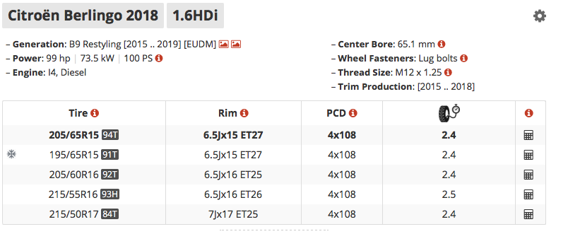

Našao sam ovu tablicu veličina guma i kotača za Berlingo, pa samo da mi netko potvrdi:
Znači kod mene je vjerojatno 6.5Jx16 ET26 čelična felga, a ukoliko želim preći na 15" felge, trebao bi uzeti 6.5Jx15 ET27? 4x108 je razmak između vijaka, on je jasno isti.
Vidim da je netko spominjao da je stavljao ET27 15-icu i da je mu je grebala po prednjim diskovima? ET je, koliko kužim offset od centra i što je broj manji, to felga "viri" više prema van?
Uglavnom, ako netko ima praktična iskustva s ovime, bio bih zahvalan, razmišljam da pređem na 15ice, jer bi 205 širine mogao uzeti recimo ljetne, a 195 zimske, a pretpostavljam da bi dobio neš sitno na udobnosti, 16ice u ovoj dimenziji su dosta skupe, bilo ljetne ili zimske!
![](https://i.postimg.cc/kgMMvFwf/Screen-Shot-2020-11-17-at-14-07-15.png)
