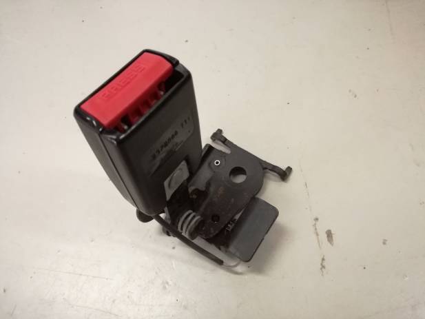

Pokidao mi se utor u koji ulazi kopca remena.Vozaceva strana.Model je citroen c2 vts by Loeb i ne pase bilo koji (fiksni) vec mora biti verzija na sajlu sa pirotehnikom (procon ten).Ako netko ima za prodati tu kopcu u ispravnom stanju,istu kupujem odmah.U servisu, originalni je dio prilicno skup ... Molim vas da se javite na MOB 091 754 10 13.Unaprijed zahvaljujem. :)
