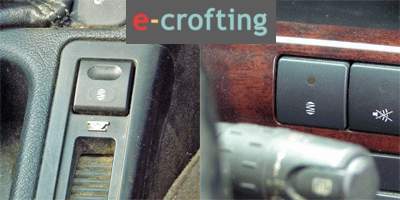

Hydractive nemas ako imas samo 6 kugli!
To bi znacilo da nemas ni ovaj prekidac:
Ono sto ti skljoca nije pumpa nego regulator pritiska, tj. čelična kuglica u njemu. Pumpa ionako stalno vrti ulje...
