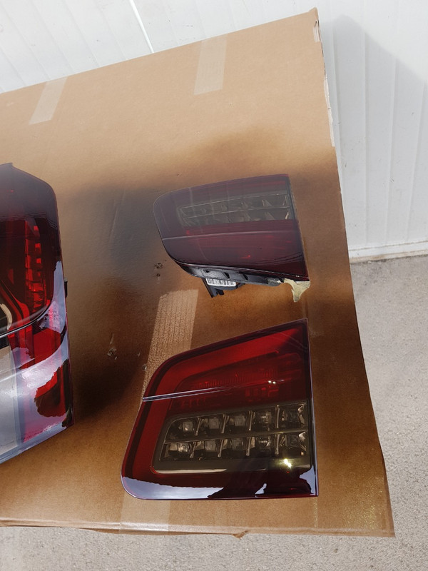

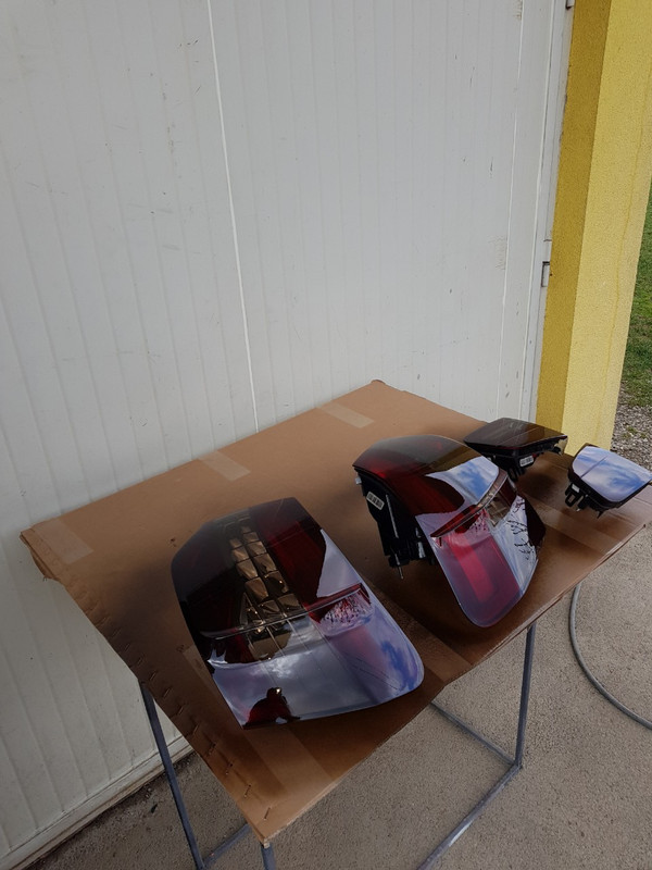

Sa prvim toplijim danima i prvim znacima "proljeca" vrijeme je da se malo sredjuju pojedine stvari :)
Sa stopki skinuta llumar folija...
Uradjeno lakiranje stopki u istu nijansu kao sto je bilo sa folijama
Posle susenja i montaze stopki, nanosenje keramicke zastite na stopke :)
