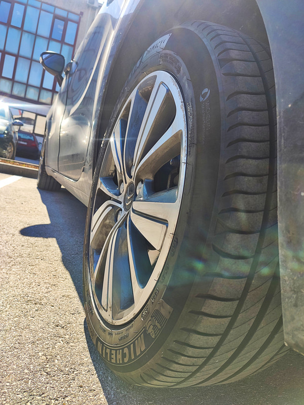

Time To Say Goodbye zimskim gumama za ovu sezonu nakon 7.374km.

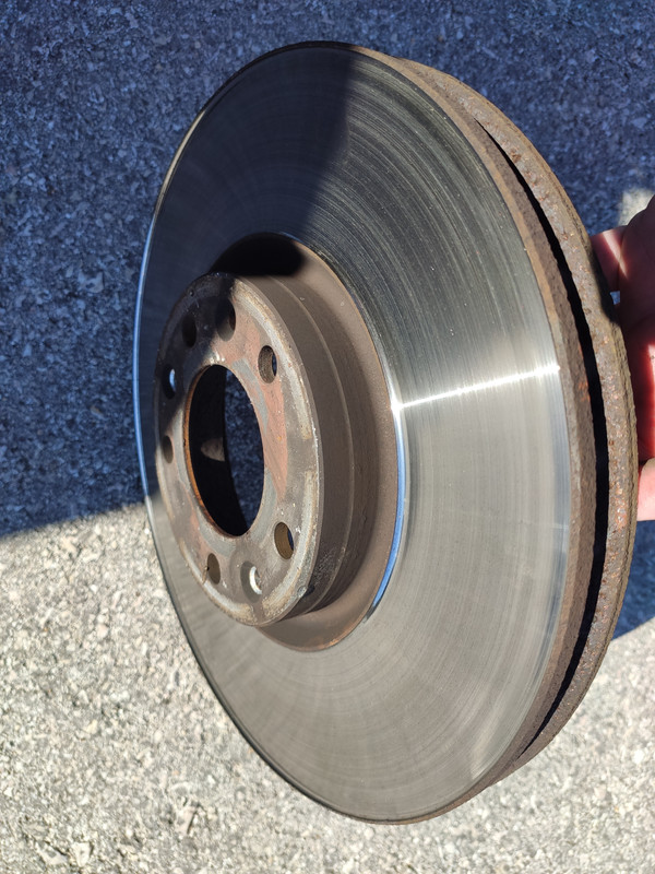

Vredestein Wintrac Pro out, Michelin Primacy 4 in.
Također, Time To Say Goodbye starim diskovima i pločicama.
Novi
Stari :D
Izbor je na kraju pao na TRW, prednji diskovi DF6419, prednje pločice GDB2035. Zadnje su zamijenjeni prošli put, a zadnji diskovi su "kao novi". Sudbina je tako htjela da sa Sivim Đubretom u 95.000 km nisam trebao mijenjati ni diskove ni pločice, a s Autobusom u 66.374 km oba kompleta pločica te prednje diskove. Iako, kad malo bolje razmislim, moglo je to još!

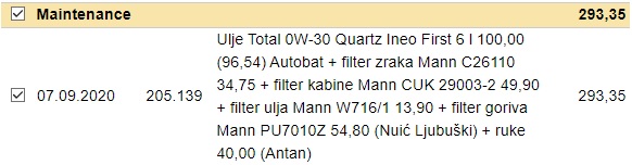

Danas odrađena izmjena ulja i promjena filtera ulja.
Ulje Total Ineo First 0W-30
Filter ulja Mann W7058

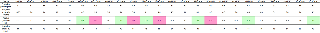

Kilometraža 223.688 km
Interval između dvije zamjene 18.549 km
Prosječna brzina između dvije zamjene 49 km/h
Radnih sati između dvije izmjene ulja 378.5 h
