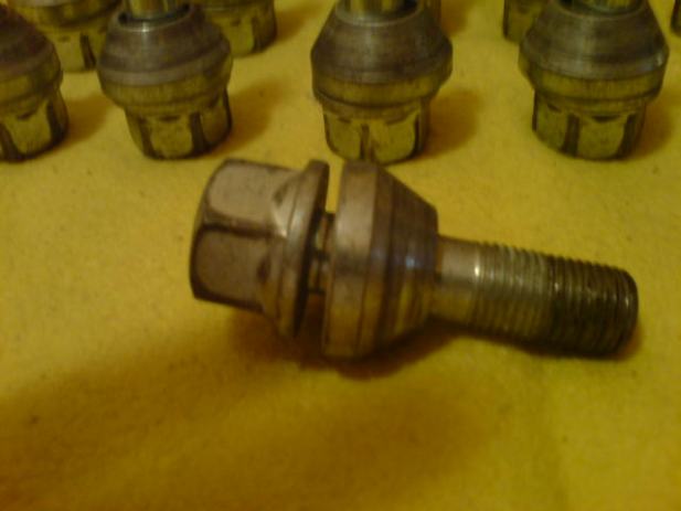

Vijci su konusni, i to neki sa pomičnim konusom kao na slici :
A sada sam provjerio i na Alu felgi, konusni je dosjed, ja bih rekao.

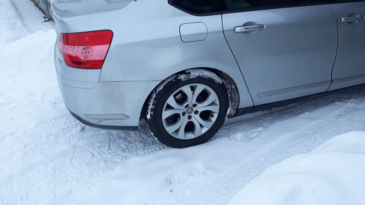

mladenbl
Daj sliku alu felgi koje si kupio, pa namontirao ljetnje gume? :)
Sto se tice samog vijka, ovakvi vijci su kod mene na zimskom setup-u, naravno upitanju su originalne Citroenove felge od 17 inca :)
mladenbl
Imamo iste felge, samo za razlicite uslove :)
Nista ne brini, ti vijci ce bez problema da drze :)
Samo jos nesto, nabavi ukrasne cepove za vijke, ljepse ce izgledati :)
