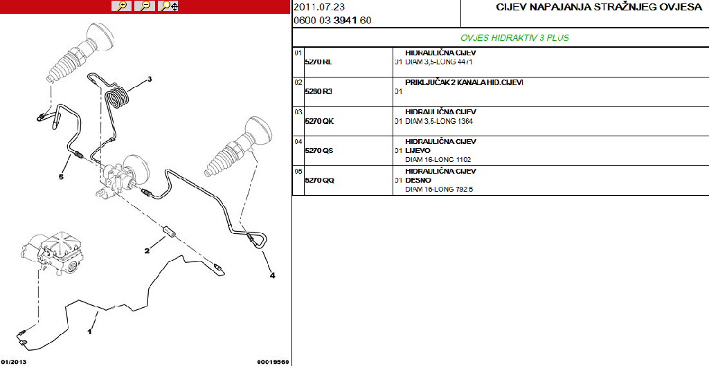

Pozdrav ekioa, pukao mi je lajtung jedan negdje iznad rezervoara i pustio ulje van, međutim nemogu točno vidket gdje jer je iznad rezervara a cijedilo se ulje po njemu dole i tu je masno sve i auto mi je propo nazemlju i pumpa prestala radit, to mi je prvo iskustvo sa time, ima dva onaj prozirni je puknut kolko mi se cini stavio bi slike ali neznam kako haha, dali se moze nekako vaditi van bez da skidam cijeli rezervoar..hvala

Pa to crevo samo premosti, to možeš sam, tu nema pritiska. Ubaciš komad cevčice -plastične ili metalne možei da stegneš na krajevima pastičnim vezicama. To bi trebalo da budu povratna creva evo ti slika da vidiš kako izgleda
