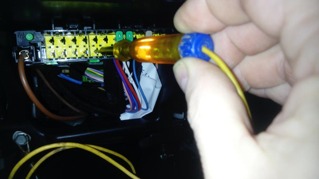

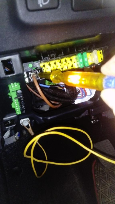

da , za taj jedan znam . a u motornom prostoru bi trebao biti još jedan osigurač , jer ovamo na ovoj dopunskoj grupi osigurača nema struje ( preciznije na onom braon kablu ) .
falio osigurač F4 , koji je po spisku koji sam iskopao , predvidjen za kuku ( pet od ukupno 10 dopunskih osigurača ) ostali su dva za grejanje sedišta i jedan za retrovizore ( vanjske ) . svašta nešto nedostaje kod C - elysée ... počevši spiskom osigurača i releja , pa preko šeme el instalacije ( barem one osnovne , koja je kod svih oprema jednaka ) ..... pa onda tapacirung prednje i zadnje haube , zaštita motora .....
