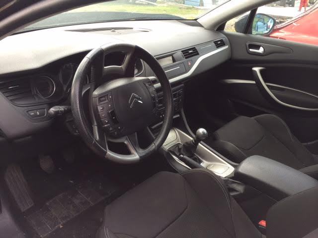

Ma kopka me zamijeniti prednje siceve, a naisao sam na relativno povoljne kozne iz C5,
pa da li ima netko info ili link, tj. koje su sirine vodilice na c5 i koliko su razmaknute, i isto to na C3(DS3,Elysee)...?
druga generacija C5
edit:
nesto ovakvog tipa

Evo, izmjerio sam, a sad koliko precizno, o tome bi se dalo diskutirati... :D
Sirina vodilice je 5 cm, a razmaknute su 40 cm.
A koliko ti je ukupna najveća širina samog sica? Jel možeš tog iz oglasa zvat i pitat dimenzije koje te interesiraju?
frend je u mazdu miatu stavljao školjke, naravno da nisu pasale na serijske vodilice pa smo to izveli tako da smo originalne isceve izvadili iz vodilica, vodilice povezali sa dvije inox šipke na serijskoj udaljenosti i na iste šipke izbušili rupe koje su nam pasale za školjke, naravno pritom pazeć da sic ostane u sredini sa volanom, završni rezultat je bio odličan i nije bilo nikakvog uvijanja i savijanja pod sicom, klimanja sica ili bilo čega šta bi dovelo do nesreće prilikom vožnje :whistling:
Evo tocnih mjera:
Od vanjskog ruba lijeve do vanjskog ruba desne vodilice je 46,50 cm
Unutarnje rastojanje vodilica 37,50 cm
Same vodilice su siroke 4,50 cm mjereno s vanjske strane
Sirina sica na najsirem dijelu sjedeceg dijela je 54,00 cm
Rupe u podu/sarafe nisam uspio izmjeriti poso je vec bila noc i nisam mogao rastavljati siceve...
E sad, negdje sam cuo da se sarafi/matice siceva nalaze ispod auta, pa bi se to moglo izmjeriti i od ispod...
Bilo kakav info je dobro dosao! :whistling:
