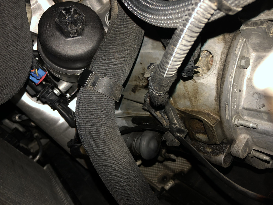

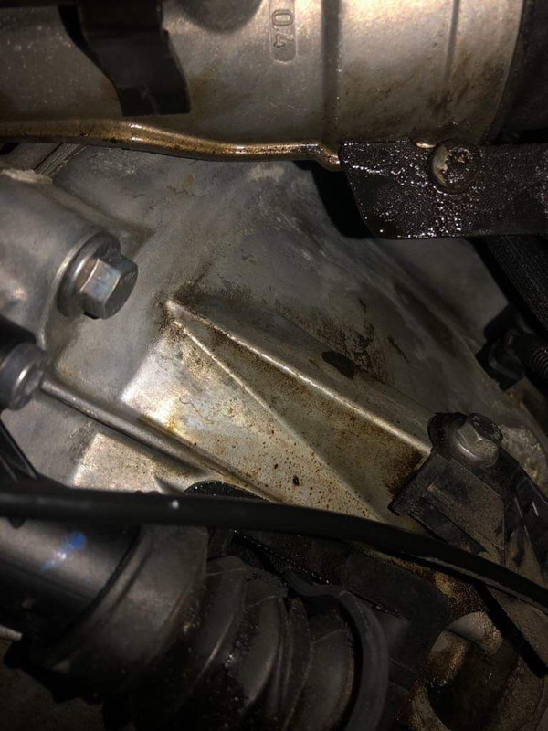

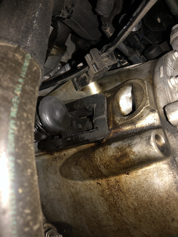

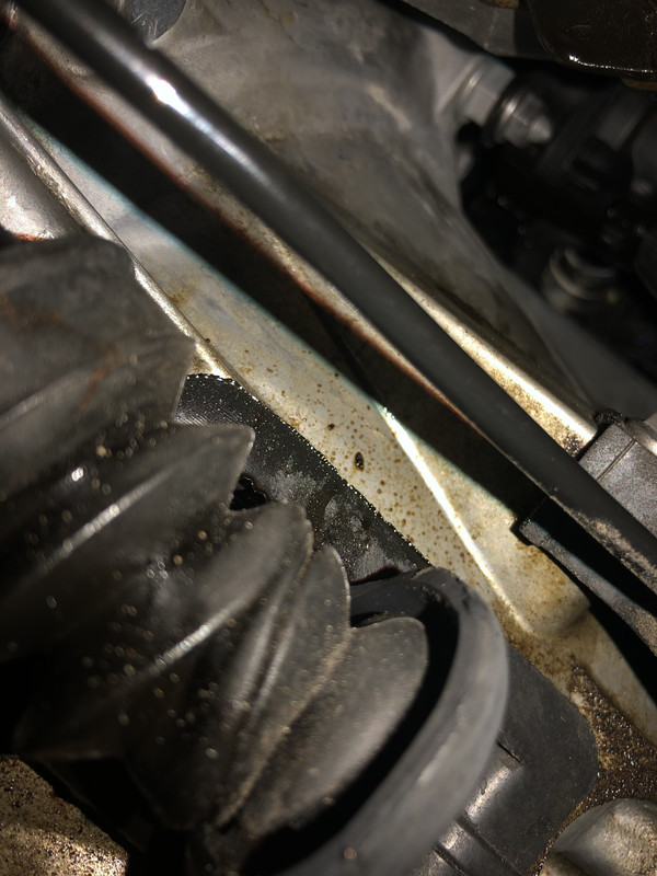

Curi ulje na c4 2012g
To da, ali ovo na slikama je kućište mjenjača, jel?
Operi to sa kontakt sprejem i onda redovno gledaj od kuda se pojavljuje. I možeš slikati prvo motor izdaleka i onda par bližih slika, čisto da se možemo orijentirati.
To što viri iz tog gumenog pravokutnog čepa je vilica kvačila. Svaki put kad stisneš papučicu to se miče. Sad, unutra ne bi smjelo biti ničega što može curiti van, pa ajde pogledaj kolika je razina kočione tekućine.
Nemoj ništa mjenjat dok ne utvrdiš od kuda curi. To ne curi sa tog cilindra .... to curi negdje odozgora a tu se slijeva .... i to je motorno ulje ...
I meni je na sličnom mjestu bilo tragova curenja. Analizom "unatrag" prema gore, smo pronašli da su prilikom mijenjanja diskova otvarali čeljusti kočnice i pri tome je iz posude curilo ulje za kočnice. Slični tragovi po tom sklopu za kvačilo !
