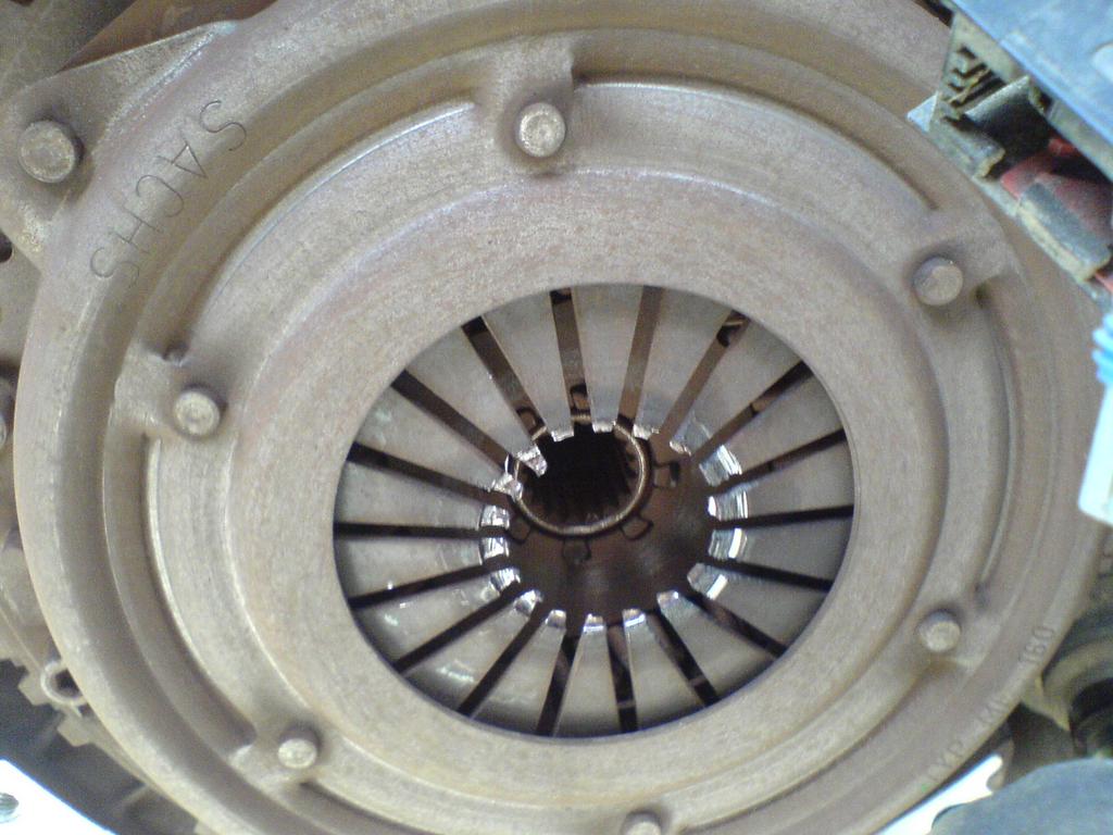

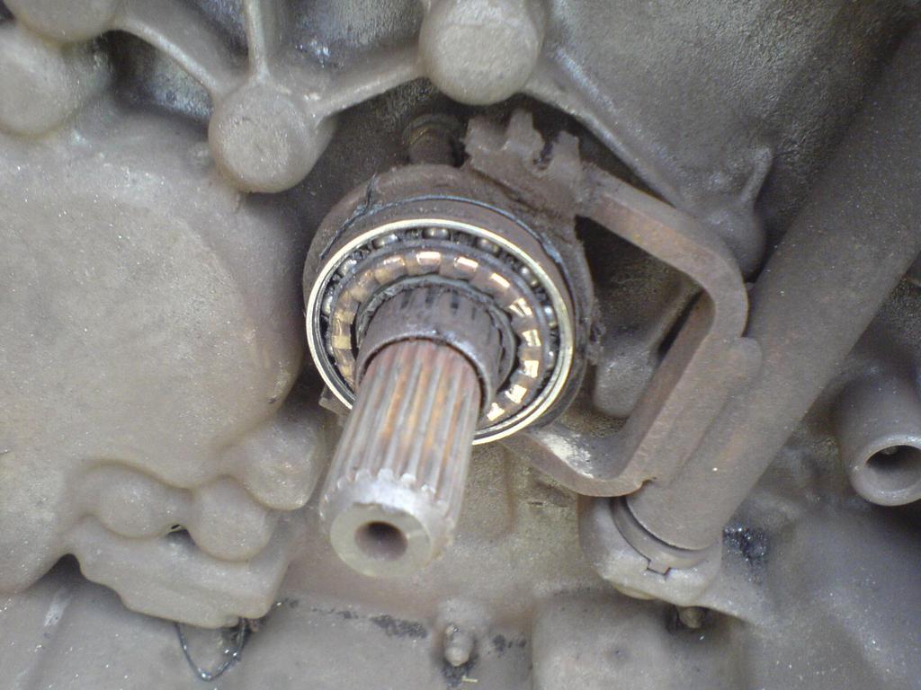

Onda bi se moralo cut dok stisce kvacilo, taj gore lezaj je totalno bez masti ostao, blokiro skroz, vidi se da je korpa strugala dosta po njemu.
dekiiii
NOP, ni slučajno! Ništa se nije čulo sve dok nije propao ležaj kroz šešir. Ako bolje pogledaš vidjet ćeš da je ležaj do zadnjeg trena radio bez problema jer nije zaštekao, već po otiscima na njemu se vidi svako pero šešira. Ono što se događalo je sljedeće: kod svakog pritiskanja papučice je ležaj aksijalno (NE RADIJALNO) brusio pera šešira jer nije bilo ni trunke maziva. to se manifestiralo kao cviljenje kod pritiskanja i otpuštanja papučice bez obzira na rad ili ne rad motora (tada se i jasnije čulo).

Sumnjam da bi košara pojela potisni, a da ne bih skužio.
Obrnuto, potisni prejeo košaru, ali nebitno.;) Uglavnom, potisni i lamelu nije ni trebalo mijenjati, ali kako je kupljen set i sve je bilo otvoreno, bilo bi glupo ne promijeniti. Poanta je u tome da nema šanse bilo što primijetiti (osim cviljenja kod pritiskanja i otpuštanja kvačila) do pred sam kraj kad je vjerojatno par (1-2) lamela korpe puklo i onda to kliktalo kod pritiskanja/otpuštanja dok nije skroz propalo.:mad: Još jednom dobro pogledajte unutarnji prsten ležaja na kojem se jasno vide mjesta na kojima su lamele korpe dosjedale punih 12 god. bez da su se pomakle:confused: a između korozija. Da je ležaj blokirao unutarnji prsten bi se blistao kao pesja j:cenzura:jc:cenzura: :eek::D
Kad sam još pod garancijom napomenuo za to cviljenje uljem su podmazali osovinu i rekli da je to normalno i da to na svima cvili. Poslije 12. god. mi bilo jasno zašto.:grin:
