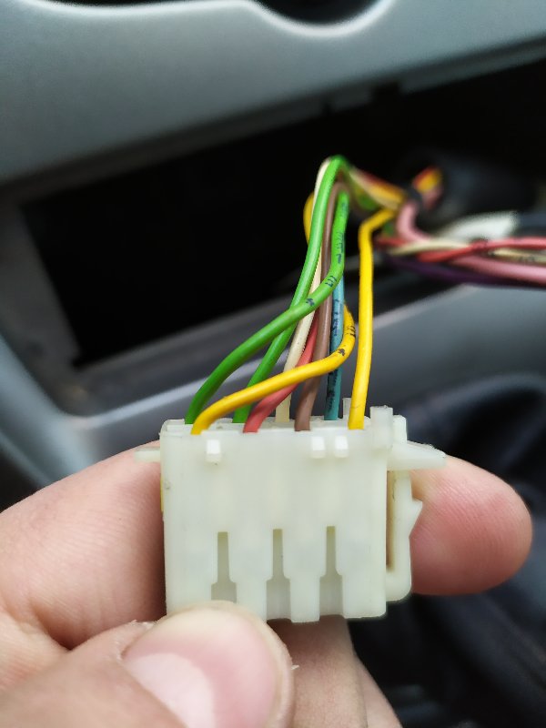

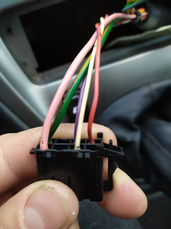

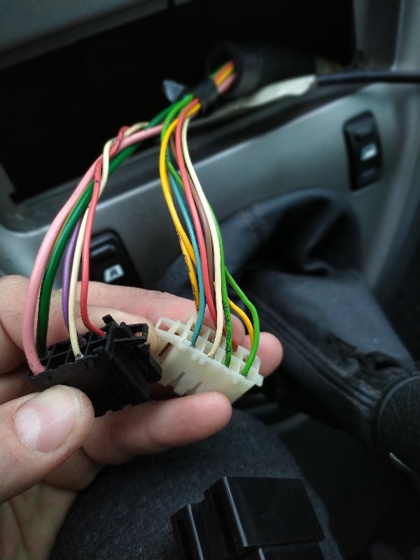

Evo sad cu, euro konektori su, ima onaj za zvucnike i napajanje, al bune me zice tj raspored na jacku od auta.. nest zbrkano mi izgleda pa se bojim previse prebacivat (mogao bi prebacit na radiu one zice, izvuc i na drugi pin samo ubacit)

Gledao vec i jedini problem je sto nemam shemu tj knjigu od radija i ne znam koje je koja zica u autu a boje su nekako cudno poredane
a na gornjoj strani radija nemaš odštampan raspored pinova / boje kablova ?
a kao drugo .... nismo proveravali ... imaš li na obe žice + ( mislim na crvenu i žutu , kada je okrenut ključ )? proveri i to ... trebao bi na obe imati plus .... onda izvadi ključ , + bi morao ostati na jednoj ....

Ovo je standardni pinnout ISO Konektora. Ali to ovisi i o tome koji HU koristiš. Neki imaju zamijenjena mjesta stalnog i plusa kad je auto upaljen.

Provjerio napon, 4 i 7 su mi pod stalnim naponom od 12v a ovaj drugi za zvucnike pod stalnim od 6v tj.nakon vadjenja kljuca. I dal to znaci da ako dobro spojim radio bi se ugasio nakon 10min od gasenja auta.. koliko je to pametno ostavit i dal moze izvuc alumulator 20-40min radija dnevno u razmacima od par sati.
zaboravi na onaj konektor gde su zvučnici ( audio konektor , svih 8 pinova popunjeno ) usredsredi se na takozvani Power konektor ( napajanje ... mislim da imaš samo 5 pinova zauzetih ) .... imaš li na onoj debeloj zelenoj i ružičastoj žici stalan odnosno + pol posle ključa ?
