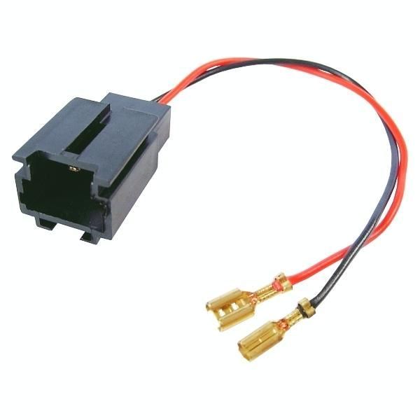

da li si kupovao adapter za struju za zvucnice, ili si sjekao zice i pravio adapter? Vidio sam na internetu da se prodaju ti adapteri za 2-3 evra po komadu.
Ako si mjenjao i vosokotonce, gdje su stavio skretnice ili njih nisi ni stavljao? Tj samo si spojio nove zvucnike na vec postojece zice...
Da li se osjeti razlika u kvalitetu kod visokotonaca kada si ih zamjenio?
Kupovao adaptere.

Jel imas mozda link za adaptere tj slike samo da vidim kako tacno izgleda, ja sto sam nasao to je ili do god proz 2010 ili samo gdje pise Peugeot, audi, renault citroen, mnogo mi je rizicno da kupim, sve rastavim i vidim da nije to to posto cu sve to morati odraditi za jedan vikend...

@cutac
hvala za sliku , sada znam tacan model da trazim
