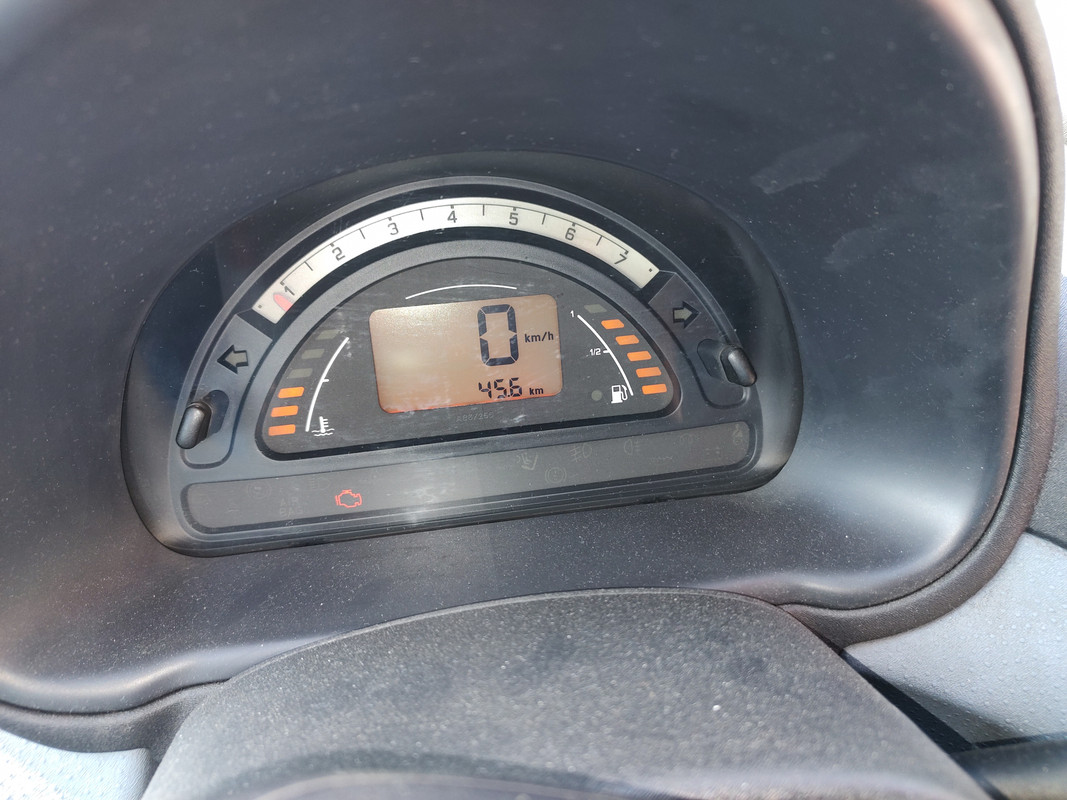

Problem je počeo da se manifestuje tako što se je prvo počela paliti ova narandžasta lampica kao na slici:
Meni je ona signalizirala uvek kad je trebao da se zameni EGR ventil. Prvo sam se obratio Lavautu, oni su rekli da je EGR u pitanju, obratio sam se drugom servisu oni su takođe rekli da je EGR u pitanju, ali da ova lampica ne signalizira da je EGR ventil, već da je to u stvari Check engine lampica, iako znam da za check engine postoji druga lampica , jer se je svojevremeno palila. A problem koji se dešava je da kad se ova lampica upali, obara brzinu kretanja auta na maksimalnih 17 km/h, i onda moram da isključim sve na autu, pa čak i sva 4 migavca, na par minuta da bi obrisao grešku kako bih nastavio put, i tako sve u krug. E sad , u ovom drugom servisu mi preporučuju da ne menjam EGR ventil, već da mi ga ugase, kako fizički, tako i kompjuterski i da to gašenje košta 100 evra. To mi navodno urade, ali sada se dešava da se ista greška pali još učestalije i da je auto bukvalno neupotrebljiv. A sada kada sam bio opet kod njih pominju i da je problem sa diznama kao i protokomerom, i EGR problem isključuju kao mogućnost. Onda sam bio u nekom drugom servisu i oni su mi pokazali da na dijagnostici pored EGR-a stoji vrednost - permanent failure, kažu da je problem jeste i sa EGR-om i sa svim što su prethodno naveli, ali tvrde da taj koji mi je navodno gasio EGR, da ga nije ugasio kompjuterski, inače se nebi tako prikazivao, ali su me svakako savetovali i dizne da servisiram i protokomer da zamenim.
Ovo je check engine lampica, ne postoji druga. Da ti se nije mozda palio "service"?
Sto se tice problema, daj nam kodove gresaka, ovako ne moze niko puno pomoci.
Bez kvalitetne dijagnostike (citaj: Lexia) ne mijenjaj nista, ni protokomjer, ni egr, ni nesto trece.
